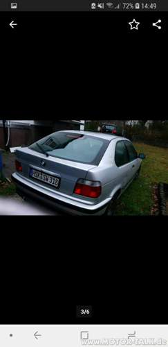

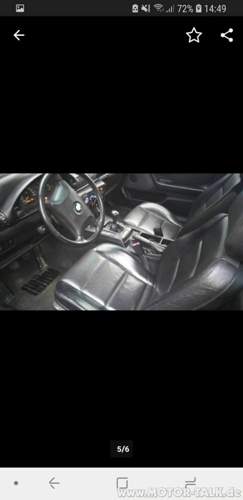

Liebe Motor-Talk Mitglieder, erst einmal allen einen guten Abend :)
Da mir vor kurzem leider mein Auto (Golf) kaputt gefahren habe, brauchte ich dringend ein neues. Da ich vor kurzem erst größere Rechnungen hatte und Weihnachten vor der Tür steht blieben mir lediglich 700 Euro für ein neues Auto (Ich weiß, das ist ein Witz!)
Ich brauche das Auto eigendlich nur um auf die Arbeit zu fahren jeden Tag (Eine Strecke 45km) und die üblichen Wege ab und zu wie Einkaufen etc.
Nun habe ich mir heute für 700 Euro einen BMW 316i Compact gekauft.
Kurz ein paar Infos zum Auto:
- 77kw / 105 PS
- Klima
- ASC (heißt das glaube ich)
- Volllederausstattung
- Sitzheizung
- Wegfahrsperre
- Servolenkung
- Baujahr 1999 / kein Rost! Nicht mal ein Krümel
- 214.000 km gelaufen und Motor trocken
-Tüv noch bis Dezember 2019
- mehr fällt mir auf Anhieb gerade nicht ein...
(Foto vom Auto im Anhang)
