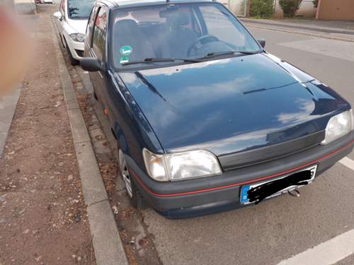

Ich bin jetzt seit knapp zwei Wochen stolzer Besitzer eines 24 Jahre Alten Pflege bedürftigen Ford Fiestas mk3 (Facelift) mit vollem 50ps der 1.1L OHV Machine mit Einspritzung. 63tkm gelaufen (noch nicht in der zweiten/dritten Runde)
Der Kleine wird zum 15.5 angemeldet und hat dann TÜV bis nächstes Jahr August. Die Probefahrt war aber sehr schön. Keine Servolenkung, Klima, Abs, ESP, drehzahlmesser, alles übersichtlich war irgendwie gleich vertraut und wohlgefühlt.
Leider muss am schwelller sowie am Kofferraum ein paar kleine Sachen geschweißt werden sowie auch sonst benötigt der kleine etwas Hilfe. Aber überschaubar.
Ich habe zwar keine Werkstatt direkt aber ein Bereich wo ich am Fahrzeug schrauben kann bei den Karosserie arbeiten habe ich ein/zwei Kontakte die helfen,dar ich selber weder das Werkzeug noch die Erfahrung habe. (Steht aber auf der Liste was ich noch lernen will)...
Das Thema sollte zum Fragen bzw. Hilfe Stellung dienen sowie auch sonst zum berichten wie ich voran komme ziel ist es mindestens nächstes Jahr TÜV zubekommen. Wirtschaftlich muss es nicht sinnvoll sein sei vorab gesagt.

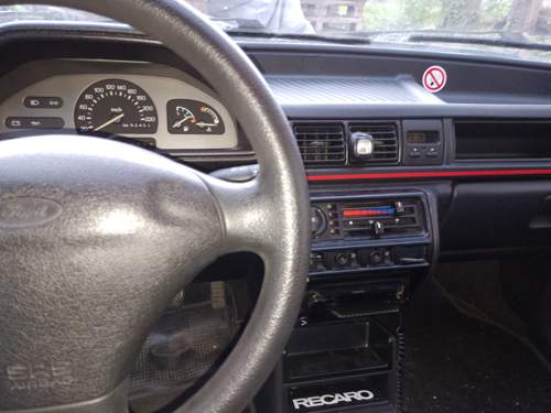

Dass original Kühlmittel/Frostschutz ist würde ich sagen dunkel grün und vermutlich original... Zumindest ist nicht bekannt was es genau ist (Fotos im Anhang).
Ich habe es eigentlich wie folgt vorgehabt, vorm wechseln der Wasserpumpe usw. Dass system ablassen und mit Wasser auffüllen/spülen,den Motor kurz mit dem Spülwasser(Leitungswasser )laufen lassen (2-4min) danach das Spülwasser ablassen. (Fachgerechte Entsorgung ist ja logisch)
Entsprechend würde ich nach dem spülen die neue Wasserpumpe+Thermostat einbauen. Und den neuen Frostschutz zum auffüllen nehmen.
Meine Frage wäre kann ich das Glysantin G65 (Rosa) nehme? Erscheint mir in den Anforderungen dass passendste oder welches würdet ihr nutzen.
Passieren dürfte ja nichts wenn ich dass system vorher spüle beim Wechsel auf ein anderes?

Die Frage ist ob ich als Kühlmittel aufs g65 (rosa) umsteigen kann wenn ich dass System vorher gut spüle dar eh wegen arbeiten am Kühlsystem die gesamte Flüssigkeit abgelassen werden muss und auch dass Alter der aktuellen Flüssigkeit unbekannt ist.
Das g65 würde ich halt gerne nehmen weil es aktuell leicht zubekommen ist und ich die Wasserpumpe sowie das Thermostat tausche.
Sonst hat das Auto ja nichts sensibles im Kühlsystem.
Der Zylinderkopf sowie Motorblock ist aus Grauguss,der kühler aus Aluminium,die Wasserpumpe sowie Thermostat Gehäuse aus Aluguss.
Vielleicht hat damit ja jemand Erfahrung.

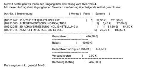

Zündkerzen, Luftfilter, Motoröl und Getriebeöl sowie Lichtmaschine und Keilriemen haben ich direkt nach der Zulassung ja gewechselt jetzt Kommen als nächstes Mal 5 neue Reifen dran.
Mal sehen werden mich wenn ich dem Angebot vertraue um die 466€ Kosten. Das Reserverad mache ich deshalb mit weil es noch das erste ist von 1996 entsprechend fertig mit der Welt.
Wenn alles klappt habe ich die Reifen vorm 25.8 drauf und kann dann damit beim Fahrsicherheitstraining im Hunsrück erheblich mehr Erfahrung sammeln wie mit den 5 Jahren alten gemischten Allwetterreifen die jetzt drauf sind.

@Leon2024 schrieb am 16. Juli 2024 um 14:22:14 Uhr:
... jetzt Kommen als nächstes Mal 5 neue Reifen dran.
Warum 5 neue Reifen?
Themenstarteram 28. Juli 2024 um 11:36
Guten Tag.
Weil das Reserverad was unterm Kofferraum ist fertig mit der Welt ist der Reifen vom Reserverad ist sowie es aussieht noch der erste von 1996 (originale Fordwuchtgewichte)und ist extrem rissig und spröde er hält zwar noch die Luft mutig wie ich war habe ich 2,5 bar drauf gegeben aber im Fall einer Panne ist der nicht Vertrauenswürdig. Dazu kommen Verformte Flanken.
Auch wenn Reifenpannen nicht mehr alltäglich sind ein Gutes Reserverad zuhaben finde ich wichtig wenn man es mal braucht.
Häufig wird finde ich das Reserverad vergessen wenn man neue Reifen holt und spätestens nach 10 Jahren ist der Reifen vom Reserverad auch fertig mit der Welt und sollte erneuert werden.
Vorteil ist ja das der Fiesta noch ein vollwertiges Rad als Reserve hat.
Den besten von den jetzigen in den Kofferraum, dann 4 neue inklusive dem jetzigen Reserverad.
