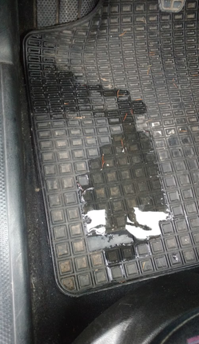

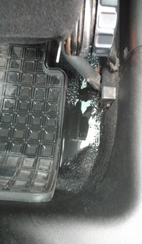

Diese Tage regnet es wieder viel, mein Golf 3 hat mittlerweile überall Wasser stehen. Im Fussraum Fahrerraum, eine Pfütze, nicht nur feuchter Boden. Hinten Beifahrerseite Hecksitzboden, ebenfalls Pfütze. Kofferraum-Vlies/Teppich ist durchnässt.
Jetzt habe ich auch schon hier und da gelesen das da gewisse Kanäle verstopft sein müssen, aber wo finde ich diese Kanäle nun genau?
Was ich dazu sagen muss ist das mein E-Dachfenster länger schon nicht mehr funktioniert. also da gibt es ja auch eine Abflussrinne. Ich bin echt verzweifelt momentan.
Auf welche Kanäle genau weisen die Fotos/Beschreibung hin? Wo soll ich da beginnen zu schauen, wie teste ich das, wie reinige ich die Kanäle, und vor allem WO genau sind die Stellen am Auto die zu dem Fehlerbild passen?
Fotos anbei

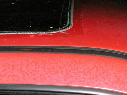

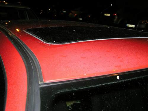

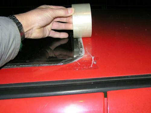

Klebe doch einfach mal das Schiebedach testweise ringsrum ab und schau ob es besser wird .
Die Tipps wegen Türe und Abläufe links/rechts unter der Frontscheibe im Motorraum auf jedenfall prüfen/reinigen .
Z.B. so wie hier auf den Bildern zu sehen:
P1028910
P1028911
P1028912
Jo , kein Hexenwerk , kriegt sogar ein Laie hin !

Aber vor dem Abkleben sollte evtueller Hartwachs im Bereich der Verklebung entfernt werden.
Hierzu evtl. Spiritus verwenden. :):):)
Viele Grüße
quali
imho ist spiritus und paketklebeband nicht zu empfehlen auf lack ...
Auf keinen Fall Paketklebeband verwenden. Das Zeug bekommt man kaum noch ab.
Ich habe breites Tesafilm verwendet. Das ist durchsichtig so dass man den Lack auch noch sieht.
Gegen Spiritus habe ich keine Bedenken; verwendet man den auch als Frostschutzmittel für das Scheibenwaschwasser.
