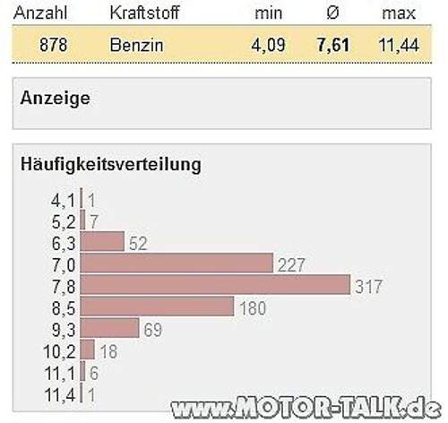

Also mein 1,8er 90PS Automatik nimmt sich 10,5 bei normaler/sanfter Fahrweise.... Und der hat vor ner Woche ne große Inspektion bekommen. Vorher wars genauso. Also scheint es normal zu sein.
Im guten mix braucht ein 1.8l Automatik 8-9l ..das kann man sich bei spritmonitor mal ansehen.
Als schalter kannst ihn mit 6,5-7.5 liter fahren. generell sagt dir hier aber jeder was anderes..
Den verbrauch mal genau ermitteln (mit tages km-zähler und volltanken) und mal auf die fahrweise achten
Ansonsten sind typische verdächtige ->kühlmitteltempsensor und lamdasonde
bei ersterem denkt das Motorsteuergerät der Motor ist dauerhaft kalt ->fettet das gemisch an
und wenn die lamda defekt ist, wird das gemisch auch richtung fett gestellt,
was instegamt in einem erhöhten verbrauch resultiert
im Anhang mal die Verbrauchsverteilung Golf 3 1.8l bis 90PS Schaltgetriebe
Schaltgetriebe-golf-1-8l
