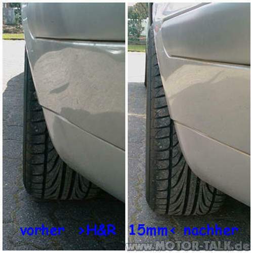

Hallo Leute,
es gibt wieder mal Neuigkeiten von der Schrauber-Front (schick machen für's CLK-Trefffen), habe meine HA-Achse um 30mm verlängert/verbreitert d.h. 15mm pro Seite mit H&R DR's. Ausgangslage ist eine 8Jx16" Felge mit ET 32 und einer 225er Bereifung (keine Tieferlegung und 4 Noppen HA). Durch die 15mm DR's von H&R ergibt sich somit eine neue ET von 17. Die ET-Grenze liegt bei ET 15 somit habe ich noch 2mm Luft und erspare mir dadurch eine §21er Abnahme durch den TÜV und die ABE gab es von H&R gratis dazu. Bilder findet Ihr im Anhang, viel Spaß.

Halllo jeffo,
ich habe ja 30mm genommen, allerdings pro Achse d.h. 15mm pro Seite. 20mm pro Seite und mehr ist ohne TÜV nicht möglich. Und entscheidend ist auch die Ausgangslage ich habe ja schon eine ET 32 Felge (Serie ist ET 37).Das gesamt Bild muß passsen.
Bei einer 10Jx19" und einem 265er Reifen plus tiefer und breiter sieht das alles wieder anders aus! Es gibt ET-Grenzen und das ganze muß neu berechnet werden, ist ne Wissenschaft für sich. Mal ebend machen ist da nicht, wenn der TÜV mitspielen soll. Und selbst bei meiner Spielerei, ist die Fahrzeugergometrie, wo sich Mercedes Ingeneure Jahrelang den Kopf gemacht haben, schon verändert.

pro seite 20mm verbreitern, ist das richtig?
Nicht so ganz. Lediglich die 2%-Grenze für Spurweitenerhöhungen liegt für den Typ 208 bei ET15 hinten und ET22 vorne. Darüber hinaus ist ausreichende Fahrwerksfestigkeit nachzuweisen.
Die Einhaltung dieser ET-Grenzen impliziert nicht automatisch eine Abnahmefreiheit.

Hallo @all,
Hallo Alpha Lyrae,
ich habe gerade durch meinen Lehrer in Sachen Reifen-Felgen-Spurverbreiterungen (Alpha Lyrae) erfahren, das ich um einen TÜV Termin nicht drum rum komme. Die ABE ist kein Freibrief und ich fahre zu dem noch ne Felge vom W209! Diese ganze Kombi ist TÜV-Technisch, wahrscheinlich §21 Abnahmepfligt!! Gründe dafür sind die STVO und der Versicherungsschutz!!
