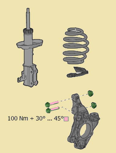

Hi zusammen,

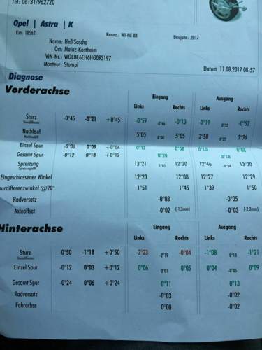

ich habe folgendes Problem, mir ist aufgefallen seit dem mein K 1.6 Turbo tiefer ist, dass er beim beschleunigen das Lenkrad nach links reißt. Um so stärker die Beschleunigung um so stärker zieht er nach rechts. War schon zwei mal bei der Achsvermessung aber beides mal alles im grünen Bereich. Ich weiß auch dass das beim Frontantrieb schon normal ist aber nicht so krass. Könnt ihr dazu was sagen?

Wie sehen denn die Werte aus von der Achsvermessung?
Themenstarteram 27. September 2017 um 7:03
Ich werde später mal nach den Werten schauen und hier reinstellen

ich denke mal der Sturz wird nicht stimmen ,
wenn man ein tiefes Fahrwerk reingesetzt hat .
damit ist die Aufstandsfläche der Reifen auf dem Boden
und der `Haftreibwert`unterschiedlich !
solange wie ein Federbein mit 2 Schrauben am Gußträger
der Vorderradnabe befestigt ist,kann man auch den Sturz verstellen !
Aufhängung mit vergrößerter Bodenfreiheit -
Radsturz, vorn 0°03' ± 45' °
Maximale Differenz zwischen linker und rechter Seite ± 48' °
Normalo-
Radsturz, vorn -0°18' ± 45' °
Tiefer -
Radsturz, vorn -0°21' ± 45' °

Ich stell nach dem Feierabend mal die Werte von der Achsvermessung rein vielleicht fällt euch was auf. Ich weiß nur das der Sturz auf der Hinterachse minimal im gelben Bereich ist.
HA geht nichts zu verststellen .
VA geht zu Verstellen,auch wenn überall steht -
der Sturz ist nicht Einstellbar !
Themenstarteram 27. September 2017 um 11:17
Genau auf dem Stand bin ich auch
Themenstarteram 27. September 2017 um 12:34
So hier sind mal die Werte von der letzten Achsvermessung
