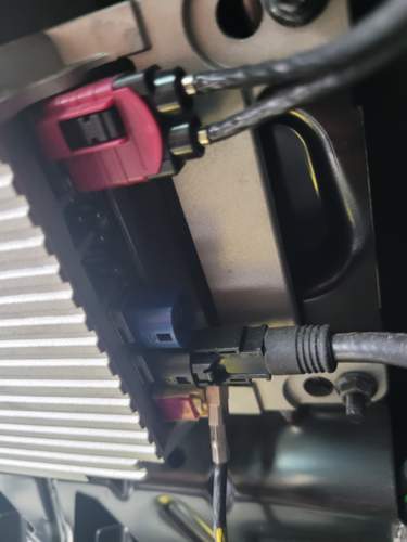

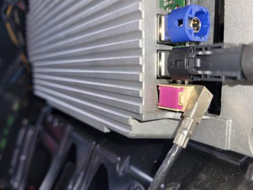

seid kurzem findet mein Navi seine Position nicht mehr. Alles andere Funktioniert. Kann ich eine andere GPS-Antenne als Versuch einbauen und wo wird diese angeschlossen.
Im Kofferraum habe ich ein 6-fach Laufwerk und die "Kombox" mit diversen Anschlüssen. Ist ein Anschluss davon die Antenne oder ist diese vorne am Rechner angeschlossen?

Entweder hat die Headunit High einen Defekt oder mit der Dachantenne / Kabelstrang ist etwas nicht i.O.
M.W. geht die Kabelverbindung direkt von der HU zur GPS-Dachantenne (ca. 5 Meter)

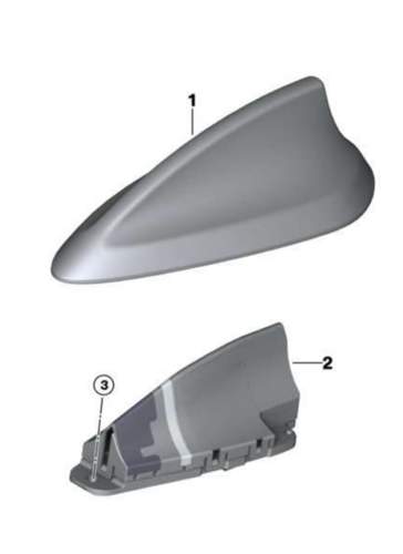

Ist die Dachantenne nicht angeklebt?
Nein. Geschraubt.
Themenstarteram 12. März 2024 um 10:06
Danke
Themenstarteram 12. März 2024 um 10:08
Also auch beim F25??
Ich frag nur, weil´s so aussieht als sei die Finne mit Dichtmasse angeklebt.
Das ist nur die Finne, da drunter ist die Dachantenne.
Themenstarteram 12. März 2024 um 12:13
Sorry, ich steh auf dem Schlauch. Das heißt ich muss von innen an die Elektronik ? Ist da so ein großes Loch im Blech um die Elektronik von innen zu wechseln?
Nein, beides oben auf dem Dach, aber es ist zweiteilig.
Siehe Foto, ist zwar vom G01 aber passt.
Themenstarteram 12. März 2024 um 12:30
Also Dichtung der Finne irgendwie entfernen und Elektronik von oben abschrauben? Himmel bleibt drann?
Himmel absenken, Von unten die Dachantenne lösen, oben auf dem Dach anheben.
