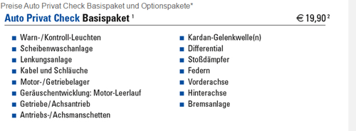

Eigentlich dürfte nichts relevantes an der Lenkung sein, da er gestern über den TÜV ist - ohne Mängel!
Ich überlege, ob ich noch mal zu unserem ansässigen TÜV fahre und das Auto durchchecken lasse.
Es gibt da so ein Angebot für 20€ (siehe Bild), dann hab ich auch mal die Möglichkeit zu sehen, wie er unten drunter aussieht! Beim Freundlichen bekomme ich wg. Winterreifenwechsel frühestens in 3-4 Wochen einen Termin, und so lange will ich nicht warten.
Wenn der natürlich was findet, ist wahrscheinlich auch mein frischer TÜV weg - aber Sicherheit geht vor.
Höhö, meiner ist auch mit geplatzten Ladeluftkühler und defekten Lenkgetriebe ohne Mängel durch den TÜV gekommen. Das sagt leider nicht viel aus.

... na die "Erfahrungen" kann ich auch mal locker bestätigen ...
kürzlich war mein V70 auch bei der HU, - "mängelfrei",
wenige Tage später hatte ich ihn dann auf der Bühne, und direkt 2 "nicht vorhandene Mängel", äußerst offensichtlich, festgestellt,
zum Einen eine fast komplett "aufgelöste" Achsmanschette an einer Antriebswelle,
zum Anderen 2 Buchsen an der Hinterachse (die "großen" an der "Zugstrebe"), auf der einen Seite war es entspannt mit der Hand zu fühlen (einfaches hin-und-her-Wackeln ohne jeglichen Hebel), auf der anderen Seite war es direkt optisch ersichtlich, da war einfach kein "Gummi" mehr vorhanden,
somit dann fix noch beide "nicht vorhandenen" Mängel beseitigt ...
... und ein Fehler an der Lenkung wird bei der normalen HU nicht wirklich auffallen, da wird maximal nach den Gelenken der Spurstangen geschaut ...
... und weiteres werden die bei deinem "Check", Joe, auch nicht tun ...

Ich war heute beim TÜV und wollte den besagten Privat PKW Check machen lassen. Der Prüfer, ein junger Mannn, bot mir an, das Auto kostenlos zu prüfen, was er dann auch tat. Auf der Hebebühne hat er sehr gewissenhaft sämtliche Gummis sowie alle sichtbaren lenkungsrelevanten Teile einer Sichtprüfung unterzogen und überall dran gerüttelt und gewackelt. Bremsprüfstand, alles ok. Bei der Gelegenheit konnte ich auch mal unter den Volvo schauen, alles trocken und ok. Der Prüfer, selbst Volvofahrer befand, das Fahrzeug ist in einem sehr guten Zustand. Servoöl ist auch genügend drin. Eine Probefahrt konnte er leider nicht machen, da er allein war.
Zumindest weiss ich nun, das das Fahrwerk mechanisch soweit in Ordnung scheint.
Was das seltsame Eigenleben meiner Lenkung angeht, werde ich erst mal weiter beobachten. Bei der nächsten Inspektion soll der Freundliche mal probefahren, dann sehen wir weiter.
Dem Prüfer habe ich die 20€, die der Check gekostet hätte, förmlich aufdrängen müssen - er wollte echt kein Geld nehmen.
