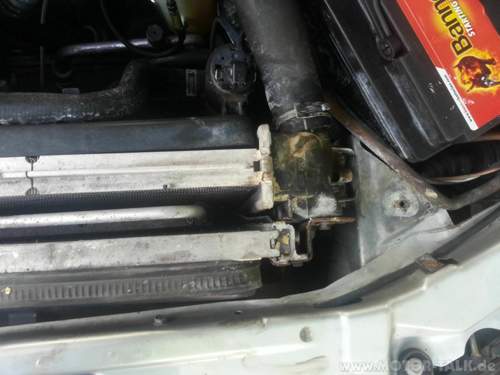

Im Anhang habe ich noch mal das alte Heizungsventil geladen, wobei ich das Heizungsventil mit Gewalt aufgemacht habe, um zu sehen was da los ist.
Desweiteren zu sehen, den alten defekten Kühler und den Neuen Nissen

Alter Kühler mit Riss
Neuer Nissen Kühler

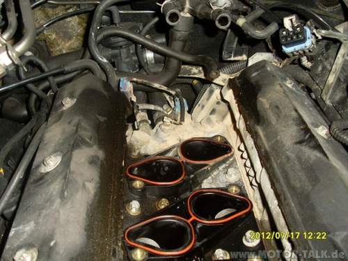

Also,hinten am Motor sind noch Schläuche die Undicht sein können.Auch der Dichtring vom Kühlmittelrohr kann Undicht sein.Des weitern die Kühlmittelbrücke zwischen den Zylinderköpfen wird auch gerne einmal Undicht.
Oder wie es bei mir war die Kopfdichtungen.. Am besten einmal die Ansaugbrücke abbauen und das Kühlwassersystem unter Druck setzten..
Lass mal das Auto laufen bis er Betriebswarm wird. Stell dann die Heizung auf Hi und kuck ob er Wasser verliert. Wenn nicht, stell dann auf LO und kuck ob er dann WQasser verliert.
Mi ist es schon mal passiert, dass der neue Heizungsventil defekt war.... Habe Ventile gesehen welche Wasser nur auf HI verloren haben, aber auch nur auf LO....
Wie der vorredner schon sagte, es kann vieles Hinten undicht werden.... Kopfdichtung, Kühlleitungen usw. Wenn die Brücke ab ist kannst du mehr sehen....
Ich kann mir aber nicht vorstellen, dass er an der Kopfdichtungen oder an den Leitungen/schläuchen sporadisch wasser verliert.... Entweder immer oder garnischt....
Apropo Heizungsventil, er kann mal Wasser verlieren und mal nicht... Baut er Druck im Kühlsystem auf? Mal ne blöde Vermutung. Kopfdichtung defekt, baut zu viel Druck im System auf, Verliert Wasser am Heizungventil....
Wenn er nicht Heizt, kann es aber auch Luft im System sein...
Sollte die Wasserbrücke unter der Ansaugbrücke undicht sein,sieht das bei grossen wasserverlust in etwa so aus!

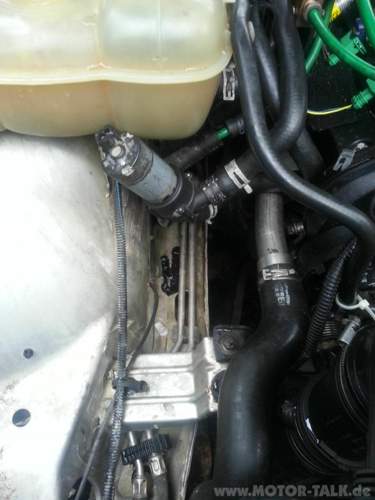

Daher habe ich mich an den zusatz Elektromotor der unter dem Luftfilter sitzt drann gemacht.
Ausgebaut aufgeschraubt und siehe da dieser war noch voll von diesem Kühler dicht zeug.
Also gereinigt und an der Battery gehalten ob er überhaupt noch funktioniert
zum Glück ja er läuft rund und sehr leise.
nun habe ich den Stecker von der Pumpe gestestet ob strom an kommt und was ist es kommen 0,3v an
Bei Zündung und laufenden Motor.
Da stimmt doch was nicht
Kabelbruch schließe ich erstmal aus Sicherungen alle geprüft OK
Frage.:
Hängt da noch ein Relais und wenn wo?
weil ich habe die Pumpe mal überbrückt Direkt von der Battery, und man staune
die Heizung funktioniert vorne wie hinten
ich muss auch dazu sagen
Die Heizung wird bei 85Grad Wasser anzeiger zwar warm aber nicht wirklich,
Bei höherer Drehzahl wird sie richtig Heis

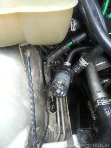

Bilder von der Pumpe die ich meine habe ich auch mal angehängt
2013-08-26-16-04-26
2013-08-26-16-04-42
Ja , das ist die Elektrische Zusatzwasserpumpe .
Fällt die aus geht die Heizung nur dürftig , allein schon durch den langen Weg im V6 den das Kühlmittel zum WT zurrücklegen muß .
Leider hab ich keinen Schaltplan vom Faclift parat und kann dir deshalb nur sagen , daß im Vorfacelift kein Relais dafür zuständig war .
Die Pumpe ist dort direkt mit nur Züdung ein angelaufen .
In wie weit das beim Facelift geändert wurde kann ich dir nicht sagen .

Beim Facelift läuft die Zusatzpumpe nicht immer. Kontrollier mal diesen Stecker ( Bild im Anhang ) sitzt vorne im Relaiskasten.
Themenstarteram 26. August 2013 um 18:18
Sieht bei mir so aus Bild unten
ich werde mal zum wagen gehn und checken ob da alles richtig sitzt
2013-08-26-16-18-51
Im Facelift läuft die Zusatzpumpe nur bei voller last der heizstufe. sooltest z.b im Winter einsteigen und Auto noch kalt.Heizung auf volle Bulle, dann kommt die zusatzpumpe bei halber Motortemperatur.
Sobald dann dein Thermostat komplett öffnet schaltet sie für einen Moment ab.

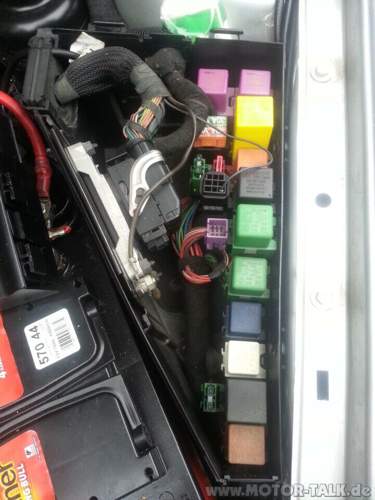

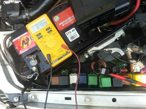

Also muss die Pumpe jetzt bei Zündung Laufen? oder nur wenn die Heizung auf volle Pulle (HI) steht, oder läuft sie nur wenns nötig ist?
Gemessen habe ich heute 84,6mv bei laufenden Motor und Heizung auf HI
Motor Tempratur ca.70 grad
Überbrückt habe ich auch direkt an dem genannten Stecker der kleine Pin innen von Battery aus 12v drauf Pumpe läuft wunderbar also kabelbruch vom Stecker zur Pumpe ausgeschlossen.
Und nochmal ein Bildchen wo ich gemessen habe.
Relais Kasten Motor Raum Omega B
Die Pumpe wird Wärmebedarfsorientiert durch die ECC gesteuert.
Nur wenn die internen Temperaturfühler messen, daß die ankommende Wärme vom WT im Klimablock nicht ausreicht, schaltet sie die Pumpe dazu.
Müße sich gut provozieren lassen, wenn man bei hoch gewählter Temperatur den Heizungsvorlauf abquetscht, oder das Heizungsabschaltventil direkt mit Unterdruck versorgt.
