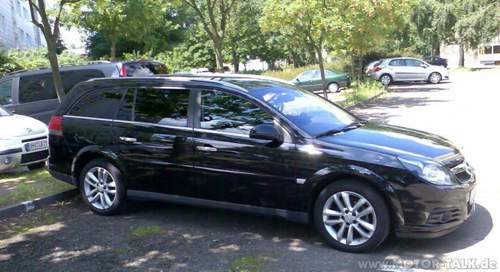

bis zum Sonntagmorgen des 10.05. es hatte die ganze Nacht über geregnet und ich hörte beim losfahren ein Geräusch das sich nach ablaufendem Wasser anhört, gut es hatte geregnet
und somit befindet sich auch Wasser auf dem Auto was beim anfahren abläuft nur zu meinem erstaunen stellte ich fest das dieses Regenwasser in den Fußraum auf der Beifahrerseite läuft und sich dort sammelt, am darauf folgenden Montag fuhr ich zu meinem langjährigen Opel- Servicepartner, Autohaus an der Hansastrasse 13051 Berlin, um eine Behebung der Ursache in Auftrag zu geben, es wurde ein Termin für Donnerstag 14.05. vereinbart und das Fahrzeug von mir pünktlich um 8:00 Uhr dort abgestellt, am Nachmittag wurde ich Telefonisch darüber
informiert das mein Auto zur Abholung bereit steht, alle in betracht kommenden Abläufe gereinigt wurden aber die wirkliche Ursache für den Wassereinbruch nicht genau definiert
werden kann man aber deutliche Wasserspuren erkennen konnte, ehrliche Aussage.
Am Morgen des 18.05. es hatte wieder geregnet, tastete ich als erstes den Fußraum auf der Beifahrerseite nach Feuchtigkeit ab, nichts zu fühlen, alles trocken, na toll Fehler behoben dachte ich mir aber nur bis zu dem Augenblick bis ich das Auto in Bewegung setzte,
da war es wieder das fließende Geräusch und der nasse Fußraum, also fuhr ich nach meinem Arbeitstag wieder zum FOH (freundlichen Opelhändler).
Man entfernte mir dort die Verkleidung am A-Holm rechts und bat mich darum zu beobachten wo das Wasser nun genau herkommt, trat dort in der Waschanlage nicht auf,

mein U-Boot :-) hat gestern am späten Nachmittag wieder seinen Heimathafen erreicht,
es lag wohl Auffangbecken unterhalb der Windschutzscheibe und lief über den Innenraumlüfter in den Fußraum,
werde mal den nächsten Regen abwarten und dann schauen ob es trocken bleibt,
Gruß Stone
Original geschrieben von Stonebln
danke Dir Leo67 für die Tip`s,

so noch mal schnell zum stand der dinge, ich habe meiner werkstatt keinerlei tipp`s gegeben nur wo laut meinen beobachtungen
es her kommt,
meine werkstatt hat das auto zum opel technikzentrum überführt und die haben dort gesucht und den fehler wohl gefunden,
wurde mir durch meine werkstatt so übermittelt,
heute morgen gab es gleich den nächsten schock, meine frau stellte fest das der scheibenwischer nicht wischt, sie bat mich zum auto
in der annahme was falsch zu machen und siehe da, die wischerarme sind garnicht befestigt es fehlen die muttern auf beiden armen, und es läuft weiterhin wasser in den fußraum, wie gehabt erst beim anfahren,
