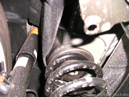

@Themenersteller
ich fahr ebenfalls einen Variant 125 KW Highline, allerdings auf der 235er Serienbereifung. Den Luftdruck hab ich mit Hinblick auf den Rollwiederstand an der Obergrenze (3,2 bar) und kann nur sagen, dass bei meinem nichts stuckert, holpert oder vibriert.
Der Kommentar von Deinem :) ist blanker Unfug, ausgelutschte Stoßdämpfer helfen absolut nicht dabei Unebenheiten der Straße wegzubügeln, genau das Gegenteil ist der Fall, die dann über Unebenheiten springende Räder führen zu sehr unangenehmen Vibrationen und einem insgesamt sehr unangenehmen Fahrverhalten. Wie der Name schon sagt (Stoßdämpfer/Schwingungsdämpfer) sind die unter anderem dafür zuständig die Unruhe im Fahrwerk zu dämpfen.
Bist Du Dir sicher, dass Dein :) die Transportsicherungen vor der Übergabe an Dich entfernt hat? Wenn nicht sollte er da vielleicht mal nachschauen. Das von Dir beschriebene Verhalten ist auf jeden Fall alles andere als normal.
Viele Grüße, Martin
beim Thema Transportschutz bin ich hellhörig geworden u. hab mir die Digicam geschnappt. Die Aufnahmen sind zwar nicht besonders gelungen, aber die deutlich erkennbaren, verquetschten "Gummiteile" scheinen wohl nicht in die Federn zu gehören!? Oder ist meine Vermutung falsch - bin als "Griffelspitzer" technisch leider nicht besonders versiert.
Die Bilder sind von der Vorderachse - hinten scheint alles o.k. Könnte das - wie beim Themenstarter - für Vibrationen/Dröhnen verantwortlich sein?
@willi: sieht es bei Dir evtl. genauso aus?
Danke und Gruß
Harry
