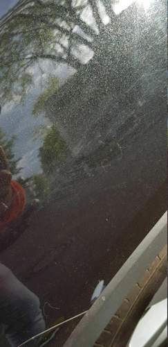

Bei der Lackpflege ist die Fahrzeugfarbe eher nebensächlich,bearbeitet wird bei Uni und auch Metallic Lacken der Klarlack,nur sind die dunklen Lacke eher anfällig für Hologramme, was nicht bedeutsam ist das dies bei hellen Lacken nicht entstehen können,man sieht sie nur schlechter bis garnicht !
Unilack = immer ohne Klarlack stimmt heute nicht mehr.
Anders herum hat man früher z.B.auch bei Opel auch Metallic Lacke ohne Klarlack lackiert siehe Bild
