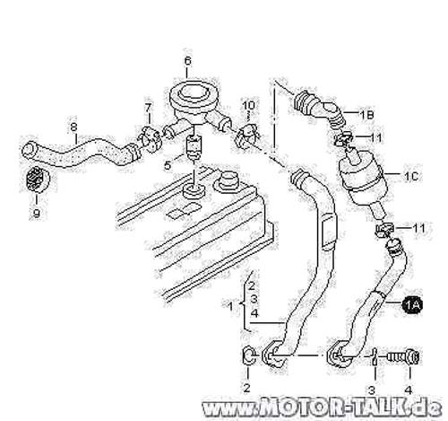

ich habe zuerst ein paar tropfen öl unter meinem Wagen entdeckt und ich habe die Abdeckung unten und oben aufgemacht.
Unten ist alles verschmutzt und die meiste Verschmutzung ist von der Seite wo Öl-Filter ist (also von vorne geschaut rechts). Ich habe auch Öl vorne entdeckt, also über der Ölwanne und einem Halterung, aber ich habe leider keine Bilder gemacht :-( ich habe aber ein Bild mit einem Motor der fast ähnlich ist. . Mit Blau habe ich die verschmutzte Bereiche angezeigt.
Ach ja noch ein Teil war verschmutzt, dieser Filter (??) auf dem Bild (Roter Pfeil) die Schellen sind nicht ganz fest und dieser Teil kann man einfach umdrehen.
Könnt Ihr mir sagen was das ist? Und ob von hier die Öl Verschmutzung kommen kann?

bei dem Motor gibt es einen Plastikschlauch der für die Kurbelgehäuseentlüftung ist. Der ist mit 2 Inbussschrauben unten am Block festgeschraibt und geht zu dem weissen Behälter in deinem 2ten Bild unten hin.
Tausch den aus und du solltest Ruhe haben. Kostet nur ca. 20 Euro und ist zu 90 Prozent die Ursache da das Plastik eingerissen ist ab nem gewissen Alter. Bei meinem war das nicht mal richtig zu sehen und er wars trotzdem.
Das du den Behälter drehen kannst is nicht so schlimm solltest nur schauen das der Schlauch der unten hin geht echt dicht ist. In dem Behälter sammelt sich der Öldunst von Kurbelgehäuse und Zylinderkopf während dem Betrieb und läuft wieder runter in den Block wenns zu Öltropfen kondensiert ist. Und dann eben durch den Plastikflansch.

Das Rohr das vom Kurbelgehäuse zu deinem kleinen weissen Ölsammelbehälter geht bricht auch nicht am Behälter sondern bekommt Haarrisse unten wo es mit 2 Inbuss am Kurbelgehäuse geschraubt ist.
Wenn es die Simmerringe auf der Zahnriemenseite wären dann sollte ja dein Zahnriemen und deine Abdeckungen innen drinn auch voll versüfft sein.

inzwischen habe ich, voll verschmiert :-) die Ursache gefunden.
Es ist tatsächlich das Rohr, genau dort wo sie mit 2 Imbusschrauben befestigt ist.

das Plastikrohr sitzt vorne ca. in der Mitte vom Block weiter unten. Ist mit 2 Inbusschrauben befestigt und geht in einen runden Behälter weiter oben.. Es dient zur Kurbelgehäuseentlüftung. Heisst im Teileprogramm Entlüftungsrohr.

Soweit ich das auf dem Teilebild erkennen kann sitzt das beim Passat auf der Fahrerseite. Auf dem Ventildeckel ist ne runde Dose hinten Richtung Getriebe angebracht und von der aus geht das Plastikrohr runter zum Kurbelgehäuse.
