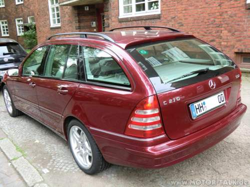

Hallo hoffe mir kann jemand helfen.
Habe einen 220cdi w203 t Modell Baujahr 2002. Wenn ich den kickdown betätige geht er aus.
Sensoren sind in Ordnung Agr Ventil auch dieselfilter habe ich erneuert jedoch hat er in der dieselleitung wo zum dieselfilter führt ziemlich viele Luftblasen.
Kann es an der dieselpumpe liegen ? Habe die hinten auf der fahrerseite getestet da ist kein Saft drauf wenn ich da den Stecker abziehe läuft der benz immernoch weiter.
Danke vorab

Dieselleitung undicht oder der LMM liefert falsche Werte.
Der LMM ist zu 30-40% immer der Übeltäter. wenn das Auto
nicht richtig läuft, auch bei Getriebe Problemen.
Was passiert wenn Du nur Vollgas gibst.
Themenstarteram 26. November 2015 um 16:59
Bei Vollgas zeigt er epc an und geht gleich aus. Lmm wurde schon getauscht

Wenn du Luftblasen in den Leitungen hast ist es ja logisch das der Motor ausgeht.
Ist das vor oder nachdem Filter ?
Wenn danach dann hast du vielleicht den Filter nicht richtig gewechselt.
Oder eine Leitung ist defekt oder eine Verschraubung u dicht.
Ist doch ein bekanntes Problem. Dieselleitungen undicht. Sind 3 stück, kosten bei MB alle ca. 90€.
ansonsten erstmal die schelle am dieselfilter nachziehen.
