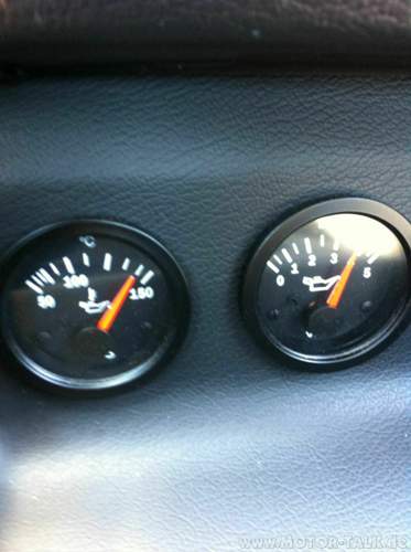

hab seit einigen Monaten einen E30 320i, und das Fitmachen für die Saison 2011 beinhaltete unter anderem alle Flüssigkeiten zu tauschen. Also auch das Motoröl. Hab im Netz viel gelesen und an jeder Ecke liest man, 15W40 sei das Optimale für den E30 M20 Motor. Also hab ich das mineralische LM 15W40 reingekippt. Letztens dann das erste mal auf der Autobahn, bin ich erstmal erschrocken über die Öltemps, bei 120km/h 110°C und wenn man mal auf 140-160 km/h beschleunigt hat, ist die Öltemp sofort rauf auf 120-125°C. Ich bin solche Öltemps bei den Geschwindigkeiten von meinem E36 ( fährt mit Mobil1 0W40 ) nicht gewohnt. Also wieder im Netz rumgestöbert und auf das Mobil1 5W50 Peak Life Öl aufmerksam geworden. Hab nun heute den 2. Ölwechsel in kurzer Zeit gemacht, und bin wieder auf die Autobahn....Öltemp bei 120km/h knapp unter 100°C und bei 140-160km/h konstant bei 105°C und kein weiterer Anstieg mehr, auch keine so extremen kurzteitigen Schwankungen mehr. Das Öl werd ich ab jetzt fahren

Wollte noch Öltemperatur unterbringen. VDO Anzeige und Geber M12x1,5. Ist es richtig am Ölfilterflansch sitzt eine Madenschraube die man nur entfernen und durch den Geber ersetzen muss? Du hattest doch einen IS, oder?
Hatte nen is,
allerdings habe ich an der Kühlung nur den
Visko Lüfter gegen E Lüfter vom Smart getauscht.
Fährt mittlerweile in Marburg RallySprint das Auto.
Man könnte eventuell auch den Ölkühler vom 325i verwenden,
bleibt alles relativ original.
Gruss
