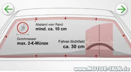

Laut Tüv ist ein Austausch nur dann erforderlich wenn der Riss im Sichtfeld ist.
Ich habe eine Grafik eingefügt, mit dem Man die erfordferlichen Parameter für die Reparatur eines Risses feststellen kann.
Da bei mir alle Gegebenheiten vorhanden sind, kann der Carg|ass eventuell auch eine Reparatur durchführen.
Ich rede moirgen mit denen Typen.
Das Bild stammt auch von Carg|lass und alle Rechte sind derer.
Salihbey

Ob es im Sichtfeld des Fahrers liegt, kann man nach Faustformel sehen! Wo der Scheibenwischer auf der Fahrerseite hinkommt ist direktes Sichtfeld.
Wenn der Riss verklebt (repariert) ist, sollte nichts passieren. Auch die Fahrt dahin sollte gehen, wenn auf Schlaglöcher und Schwellen geachtet wird. (Obwohl da oft auch nichts passiert!)
