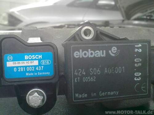

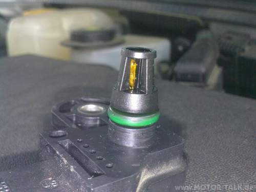

Hat der 2.2 DTi auch einen Drucksensor auf dem Ansaugrohr? Könnte evtl. verrußt sein und deshalb nicht mehr richtig messen.
Gruß OpelIstVan
PS: Ich hatte vorher einen 2.0 DTi. Da war es der Drucksensor. Ausgebaut und gereinigt ... :-)

Also ich hatte in letzter Zeit 4 Notläufe (allerdings mit negativer Abweichung). Auf einem Vectra-Treffen wurde mir dann empfohlen doch mal den Ladedrucksensor zu reinigen (sitzt unter der Plastikabdeckung am Saugrohr direkt vor der Drosselklappe). Um da ranzukommen brauchst du Torx Werkzeug.
Am besten also mal ausbauen und schauen, ob das Teil voller Ruß ist. Hab meinen vor ein paar Tagen mal gründlich mit Bremsenreiniger gesäubert und werde das Ganze mal ne Weile beobachten.

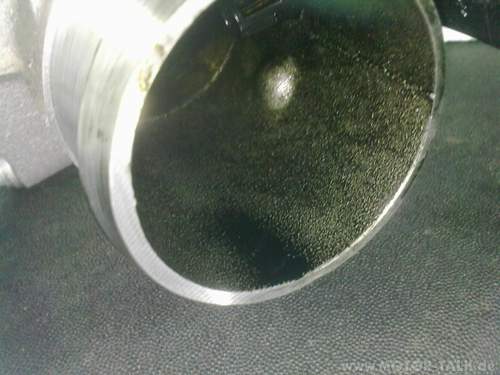

Update vom Freitag:
Ich habe hier im Forum eine Anleitung gefunden, wie man die Drosselklappe und den Ladedrucksensor ausbaut, also habe ich mich mal flugs drangemacht, um beides zu säubern.
Der Ladedrucksensor war erstaunlich sauber, da hing Öl dran, aber kein Russ.
Die Drosselklappe war aber voller Russ, soviel hatte ich nicht erwartet. Ich habe ihn so gut wie möglich entfernt.
Der Dreck geht aber noch weiter bis in den Motorraum.
Dazu habe ich mal ein Bild eingestellt, auf dem man die fast 2mm dicke Russschicht ganz gut erkennt.
Dazu habe ich ein paar Fragen:
1. Wie heißt das Teil, dass unter der Drosselklappe liegt? Ist das die Ansaugbrücke?
2. Zwischen Drosselklappe und dem Teil ist überhaupt keine Dichtung, muss das so sein?
3. Wie kann ich das Teil unter der Drosselklappe ausbauen? Ist das schwierig? Kann ich das selber oder muss da eine Werkstatt ran?

Original geschrieben von Werkstattchecker
Update vom Freitag:
1. Ja. Oder Saugrohr Unterteil. Das Teil mit der Drosselklappe heißt Saugrohr Oberteil
2. das ist nur eine dünne Metall(?)dichtung. Kann man auf Deinem Bild auch gut sehen
3. Schwierig ist relativ. Warscheinlich muß aber einiges ab, weil z.B. die Leitungen zu den Injektoren im Weg sind und im Saugrohr die Drallklappen sind, also auch die Verstellung runter muß. Ich habe vorsichtshalber die Finger davon gelassen, weil mir zuviel Arbeit.
Themenstarteram 6. August 2010 um 18:23
Ich will morgen mal sehen, was ich von der Ansaugbrück abkriege, wenn ich die sichtbaren 8 Torx-Schrauben löse.
Ich habe heute eh nur den großen Dreck mit mit dem Schraubenzieher rausgekratzt, morgen will ich mit Bremsenreiniger und Zahnbürste ran.
ABER, ich will noch nichts bestätigen, den Notlauf habe ich nach der Reinigung heute abend nicht reproduzieren können.
Nach der Reinigung morgen gehts dann auf die Bahn und dort kommt der Stresstest.
Man, drückt mir die Daumen, dass es daran gelegen hat.
Aber fragen muss ich trotzdem noch was. Wenn ich die Ansaugbrück jetzt nicht ab bekomme, bringt es was mit dem Schraubenzieher in das Loch vom Foto rumzuprokeln? Wäre es schlimm, wenn da Russklumpem reinfallen?
toitoitoi, dass es wirklich am Drucksensor lag!
Habe bei mir auch den groben Dreck rausgekratzt (soweit dass durch das kleine Loch ging). Der eine oder andere Klumpen ist natürlich ins Saugrohr gefallen. War aber für den Motor anscheinend kein Problem.
Hatte aber nicht den Eindruck, dass das ne Verbesserung war (sah aber auch nicht ganz so schlimm aus, wie bei Dir). Auto lief vorm Kratzen gut und danach auch. Wenn man das Saugrohr richtig reinigt, könnte das etwas bringen, war mir aber wie gesagt zu viel Arbeit

Also den Dreck würde ich dem Motor nicht unbedingt zumuten,kann sich zwischen Ventiele und Ventielsitz festbacken, oder am Kolben Festsetzen , je nachdem ,wie fest das Zeug dann ist , so groß kann dann der Motorschaden sein. (Sauberkeit an einer Motorarbeit ist eigentlich oberstes Gebot )

Themenstarteram 7. August 2010 um 11:10
Update: Samstag.
Nachdem ich gestern schon eine gewisse Freude empfunden hatte, bin ich heute wieder enttäuscht worden.
Ich habe die Drosselklappe und den Ladedrucksensor heute mit Bremsenreiniger richtig schön sauber gemacht.
Nachdem gestern ja kein Notlauf mehr kam, wurde ich heute auf der Autobahn wieder in die Realität zurück geholt.
Dritter Gang, 2500 U/min und da war wieder die Motorkennleuchte.
Ernüchterung pur!
ABER, im zweiten Gang tritt der Notlauf nicht mehr auf, zumindest eine kleine Steigerung für mich.
Aber auch im Standgas ist das Verhalten des Motors unverändert, bei 3000 U/min regelt der Motor ab.
An die Ansaugbrück habe ich mich nicht rangetraut, da hängt mir zuviel dran. Den "Eingang" von der Drosselklappe habe ich auch ein wenig freigekratzt.
Meint ihr es lohnt sich die Ansaugbrücke mal von einer Werkstatt richtig reinigen zu lassen? Da sitzt immer noch milimeterdicker Dreck drin.
am 7. August 2010 um 19:52
Ok, wenn es der Ladedrucksensor nicht ist ...
Schade, wäre aber auch zu einfach gewesen :-)
Lass den Kopf nicht hängen, es gibt noch andere Möglichkeiten.

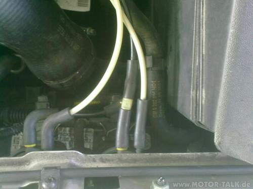

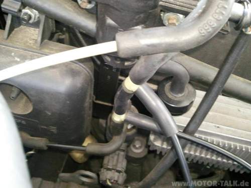

Eine sehr vage Idee ist vielleicht Überdruck - spricht die Druckreglung des Turboladers funktioniert nicht. Wird wohl auch (wie beim 2.0 DTi) mit Unterdruck gesteuert: poröse Schläuche, def. Magnetventil ... Es gab schon Beiträge dazu. Leider komme ich gerade nicht die richtigen Worte für die SuFu.
Mein 2.0 DTi war übrigens auch extrem verrußt!!! Extrem heißt: Die Einlasskanäle des ZK (ja, nach Abbau des Ansaugrohres ...) hatten allerhöchstens noch ein Drittel ihres Querschnittes, da die Rußschicht mindestens 3 mm dick war.
Also: Ansaugrohr säubern ist ohne Säubern der Einlasskanäle im ZK vertane Mühe und überflüssiges Risiko.
Gruß OpelIstVan

Was DU mit Unterdruck am Turbo meinst, habe ich schon durchprobiert. Da scheint alles i.O. zu sein. Schläuche sind dicht, Magnetventil wurde probeweise getauscht.
Nur bleiben nicht mehr viele Möglichkeiten übrig. Der Fehler scheint ja mit der Luftversorgung zu tun zu haben und wenn man mal logisch vorne beim Lultfilter anfängt und sich dann vorarbeitet, dann bin ich quasi bis zur ANsaugbrücke mit allem durch.
