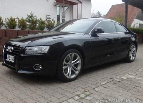

ich will mir einen A5 3.0 TDI kaufen. Bin heute das folgende Fahrzeug Probe gefahren und finde es ziemlich gut:
http://suchen.mobile.de/.../163677064.html?...
Was haltet Ihr von dem Preis? Ich möchte halt gerne in einem seriösen AH kaufen und idealerweise mit der Plus-Garantie. Das wäre bei dem Fahrzeug ja der Fall.
Muss ich auf irgendwas besonderes achten. Hatte bis jetzt "nur" einen A6 BJ 2009 mit 170PS (TDI).
Danke schonmal und viele Grüße...

> 80.000 km und dann ein Handschalter :eek: ....... ich würde eher einen Wagen mit weniger km und auf jeden Fall mit Automatikgetriebe nehmen.
Dann gibt es hier noch eine Falschaussage des Autohauses:
"Sitzbezug / Polsterung: Stoff Arkade, Normalsitze vorn"
---> Der hat Ledersitze und vor allem Sportsitze
Ein richtiges Schiebedach hat das Coupé ja auch nicht, sondern nur ein Glashubdach, das heißt, es wird nur im hinteren Bereich ein wenig angehoben, das war´s.
Aber sonst hat er ja eine ganz nette Ausstattung.
Gruß Olli

Ich sehe z.B., dass bei diesem Angebot ein Sportfahrwerk dabei ist und sonst sieht die Innenausstattung wie S-Line aus. Worin besteht der Unterschied? Sind es nur die S-Line Logos/Prägung (Lenkrad, Sitze), die fehlen?

Am Preis geht wohl nix mehr. Die Felgen vom RS5 sind erst drauf gekommen (keine Kratzer) und die Reifen sind 10K gelaufen. Jetzt wird noch ein Service gemacht. Innen ist der Wagen auch gut gepflegt.
Der Unterschied zur S-Line würde mich auch mal interessieren. Das Baujahr stört mich schon etwas, aber ich will halt nicht viel mehr ausgeben :) und wenn möglich nicht auf Ausstattung verzichten. Habe nur bedenken wegen irgendwelchen "Kinderkrankheiten", deswegen hatte ich ja auch gefragt...
Ich bin der Meinung das der auch Innen die S-Line hat.
Außen machen die Feinheiten den Unterscheid: Diffusor, Stoßstange, Schweller, Fahrwerk,...

Ach so, und in jedem Fall mal bei 80 bis 130 km/h checken, ob irgendwelche Vibrationen (fühlt sich wie eine Reifen-Unwucht an) auftreten. Wenn ja, sind die Querlenker an der VA hin und die Scheiben und Klötze müssen möglicherweise auch rundum gemacht werden.
Wenn nicht, würde ich den Service-MA danach fragen, ob die mal gemacht worden sind oder nicht...das Problem ist beim A5 bekannt, hat aber komischerweise nicht jeder und die meisten erst bei Zollgröße 20. Bei 18-Zöllern ist das nicht oder kaum da. In jedem Fall mal alle und insbesondere vorne die Bremsscheiben auf Welligkeit checken.

Gut, dass Du das sagst, denn genau das ist mir bei der Probefahrt aufgefallen. Ich sagte nämlich gleich, dass die Räder nochmal gecheckt werden müssen.
Hmm, wie kann ich denn als Laie morgen erkennen, ob es an den Querlenkern liegt?
