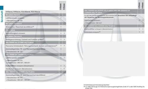

Die Servicedurchführung erfolgt in der Regel mindestens 1x jährlich nach dem Service Assyst System, welches die Wartungspositionen (bzw. den Werkstatt-/ und Servicecode) im Kombiinstrument (Siehe Bild 1) anzeigt. Zusätzlich erfolgt die zeitliche Information, wieviel Tage bis zur Durchführung des anstehenden jährlichen Servicestermines verbleiben, bzw. um wieviel Tage der jährliche Servicetermin ggf. schon überschritten wurde.
Wenn du mir deine Fin per PN, den Werkstattcode (siehe Bild 1 oben) und den km Stand benennst, kann ich dir die anstehenden Servicepunkte (Bild 1 unten) und den Arbeitsaufwand mitteilen.
Die anstehenden Wartungspositionen kann man anhand der Laufleistung, des Fahrzeugalters und der Fahrzeugausstattung, den Wartungspositionen (Siehe Bild 2 und 3) entnehmen.
Bei einem Service in einer MB NL oder MB Vertragswerkstatt könntest du ca. 130€ einsparen, wenn du:
a) den s. g. Service Plus (Siehe Bild 4) selbst abarbeitest und bei der Serviceauftragsvergabe abwählst,
b) eigenes Motoröl (gemäß MB Spezifikation und in orignal verschlossen Behältnissen) beistellst.

Gemäß dem MB Service Assyst Wartungssystem, gibt es für die MFA 1 Plattform (W176, W246, C117, X156) keinen "mittleren" Service. Es gibt somit nur Service "A" und Service "B" im jährlichen Wechsel, wobei gemäß Laufjahr, Laufleistung und Fahrzeugausstattung, unterschiedliche ergänzende Service Zusatzarbeiten hinzukommen. Siehe Bildanhänge.
Bezüglich der Kosten (ohne MwSt) anbei eine Teilaufstellung (Bild 4) auf Basis von MT User Rückmeldungen, die einen Service in einer MB NL oder MB Vertragswerkstatt (gemäß MB Service Assyst System) durchführen ließen.

Um den Service selbst durchführen zu können, musst du zuerst die Service Zusatzarbeiten aus dem KI auslesen und die zugehörigen Wartungsspezifikas des Herstellers kennen. In der zuvor geposteten Serviceübersicht, sind auch die Standard Servicepunkte für einen Service A, bzw. Service B ebenfalls aufgeführt.Zuletzt wären da noch die Arbeiten im s. g. "SERVICE Plus" (Siehe Bild 2) sowie die Besonderheit, wenn bei einem Service die vorgegebenen Servicepositionen nicht vollumfänglich abgearbeitet werden (Siehe Bild 1)
Wenn du keinen Garantievertrag (Z. B. MB 100) hast, sowie auf Kulanzansprüche verzichtest, könntest du eine Servicedurchführung anstreben.
