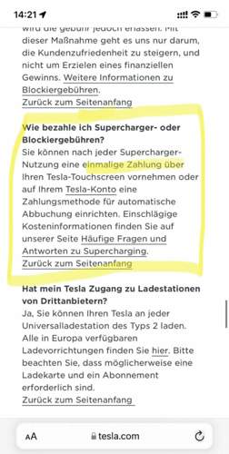

Es gibt wohl auch die Möglichkeit einer jeweils einmaligen Zahlung
https://www.tesla.com/.../frequently-asked-delivery-questions
Konnte dein Vater denn noch Laden oder war der Ladevorgang blockiert?
Nur falls man einmal darauf angewiesen sein sollte ...

@slummy, die in dem zitierten Abschnitt erwähnte Zahlung direkt über den Bildschirm des Fahrzeugs geht meines Wissens (noch) nicht, man müsste also den Weg über den Tesla-Account wählen und da mal nach dem Rechten schauen.
