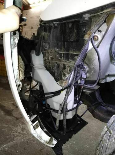

seit ein paar Tagen bekam ich den Hinweis im Display, dochmal das Wischwasser (Scheibenreiniger) aufzufüllen. Das habe ich heute gemacht, und einen 5 Liter Fertig-Mische Winter-Sonax in den Behälter gefüllt. Allerdings kommt die Meldung beim Starten weiterhin "Bitte Wischwasser auffüllen".
Wo hakt es? :confused:

Hi, hatte ich auch schon. Bei mir war ein Schlauch zur Scheinwerferreinigungsanlage durchgescheuert. Reingekipptes Wasser ist sofort durchgelaufen. Schau mal, ob du unter dem Auto ne Pfütze findest.
Gruß Lars

Hängt der Wasserstand-Sensor? Guck mal ob du da irgendwie dran kommst.
Scheint an der Jahreszeit zu liegen. Meiner meldet das auch und ist randvoll.
Die Meldung erfolgt jedoch immer nur in der Steigung (z.B. TG-Ausfahrt)
Da wo die beiden Kabel langgehen.
Unten am Behälter.

Hatte meiner auch.
Habe auf Garantie neuen Behälter bekommen.
Geber war im Eimer und auch wos kalt wurde letztes Jahr passiert...
Ist lustig.
Da wird auf Garantie der Behälter mit Sensor und 2 Pumpen für 500Euro getauscht weil ein Sensor für 30Euro mal gereinigt gehört.

Hallo nochmal,
habe ein Software-Update bekommen, jetzt wird auch die Sonax-Plürre erkannt! :p
Um auf Nummer sicher zu gehen, wurde auch noch der "Wasserstand-Sensor" auf Garantie erneuert. ;)
