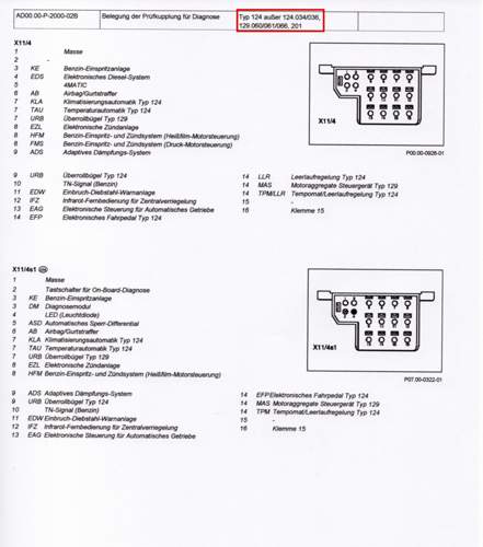

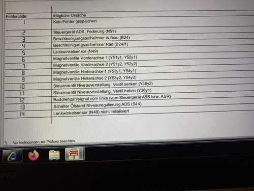

Hallo dort oben,
grundsätzlich kann man sagen daß es bei deiner ADS Anlage eine Diagnosemöglichkeit gibt und zwar machen es die meisten Hobbyschrauber per Blinkcodemethode an der 16poligen Diagnosekupplung im Motorraum. Die MB Werkstätten benutzen den sog. Impulszähler, der ebenfalls mit der genannten Kupplung verbunden wird und zwar Pin #9. Mit diesem Gerät kann der Fehler an einem Display abgelesen werden - ohne zu zählen.
Die Steckerbelegung der 16poligen Kupplung hänge ich an, ebenso die Fehlerliste.
Die Höhenregelung wird bei stehendem Fahrzeug von der vorderen und hinteren Regelstange bestimmt und von der Schalterstellung normal/hoch.
Während der Fahrt sind noch andere Sensoren im Spiel, Beschleunigungssensoren links und rechts am Federdom, siehe Bild 3 - und die Fahrgeschwindigkeit. Desweiteren ist der Lenkwinkelgeber wichtig.
Jedesmal wenn ein gebrauchtes Lenkrad eingebaut wurde, von einem Auto ohne ADS, geht die Warnlampe auch an.
Wenn der Ölfüllstand im Vorratsbehälter niedrig ist bleibt die Warnlampe auch an aber das hast du schon geprüft ?
Wenn der Raddrehzahlgeber defekt ist geht die ABS Lampe an und Tacho und Tempomat sind auch offline.
Ich würde dir empfehlen eine Systembeschreibung zu besorgen, die gibts im WIS oder sonstwo im Netz.

Das mit dem Fehler auslesen kenne ich auch schon aber ob Du es glaubst oder nicht, selbst bei den MB Niederlassungen hier im Gebiet haben die wenn dann einen oder zwei Mitarbeiter, die das bei so alten Modellen können und die sind fast nie da. Habe das Fahrzeug neulich mal 2 Wochen bei MB stehen gehabt nur um es wieder abzuholen ohne das etwas passiert ist weil keiner der Leute die das können in der Zwischenzeit im Haus waren und keiner sagen konnte wann die mal wieder vorbeikommen...

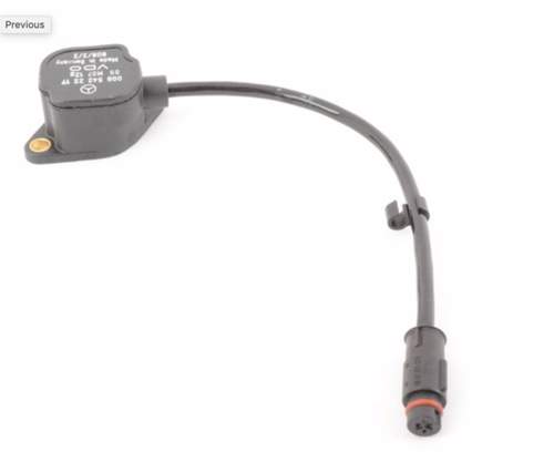

Habe indes in der Dokumentation noch gelesen, dass bei Arbeiten in der Nähe der Beschleunigungsaufnehmer (Rad bzw. Aufbau) diese vorher ausgebaut werden sollten, da sie besonders stoßempfindlich sind bei Arbeiten mit Schlagschrauber oder ähnlichem beschädigt werden können.
Räder musste schon ab und zu ab und wieder dran gemacht werden, das natürlich mit Schlagschrauber. Meint Ihr die könnten davon schon was abbekommen haben? Dann hätte ich die wieder mehr im verdacht haha
Wenn dort unten herumgehämmert wird kann der Beschleunigungsaufnehmer beschädigt werde.
Die "Entlüftungsschrauben" sind praktisch wenn man spülen will, die Entlüftungsschraube ist am Hauptventil. Wenn man das übliche Leck am Hauptventil repariert muß die korrekte Entlüftungsprozedur durchgeführt werden anderenfalls geht der Wagen nicht mehr hoch.
