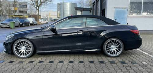

Hallo zusammen, ich bräuchte dringend euren Rat.
Hab alles durchgesucht aber leider nichts gefunden.
Bin stolzer Besitzer eines A207 Cabrio.
Momentan sind 18zoll Räder montiert.
Nun hab ich das Glück günstig Kreuzspeichen schmiedefelgen vom C63 zu ergattern.
Meine Frage wäre ob sie passen:
VA: 9x19 ET 37 ( würde 245/35 montieren)
HA: 10x19 ET47 ( hier würde ich 275/30 montieren)
Fahrzeug soll auch tiefergelegt werden muss mich nur noch entscheiden zwischen H&R und Kaw.
Aber hauptsächlich geht es mir darum ob die Räder auf der Hinterachse passen, wäre sehr dankbar an die Leute die einiges an Erfahrung schon in dem Bereich gesammelt haben.

Das wird passen. VA musst du schauen das der 245er nicht zu breit ausfällt. Hankook hatte ich gute Erfahrungen.
Hinten würden auch 285er gehen aber das ist auch wieder Hersteller abhängig. 275er gehenauf jeden fall.
Vielen Dank niggerson, hab sie jetzt auch einfach geholt weil der Preis top war mit neuen Reifen. Die müsst ich jedoch dann verkaufen und meine Größe montieren.
Jetzt kann ich beruhigt sein

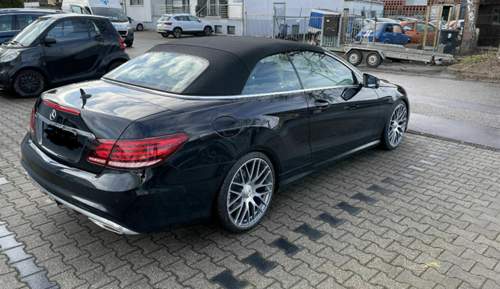

Ich würde die 285er erstmal drauf lassen und schauen, könnte klappen bei ET47. Der Qerschnitt würde ja auch passen. Weil ich fahre 10x20 auf 285/25R20 mit ET45. Aber durch den Querschnitt halt etwas mehr gezogen.
Was ist aktuell vorne drauf ? Sieht man auf dem Bild nicht. Da bräuchstest du dann schon die 245/35R19
Ja hast recht muss mal schauen ob se passennund wie es aussieht, müsste auch stimmig zur Vorderachse sein.
Vorn ist momentan 255/35 drauf da passt es nicht.
Da möcht ich wie du sagst 245 drauf montieren
Und im inneren radlauf hast auch noch genug Luft ??

Ja ist so eingetragen, passt.
Das einzige ist vorne könnte die Verbindung Kotflügel/Stoßstange etwas Probleme machen. Aber wie gesagt das kommt dann drauf an wie der Reifen ausfällt. Aber da kann man auch gut etwas Nacharbeiten.
