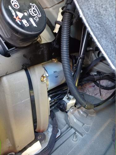

Nun wollte ich vorbeugend auch in meinem A207 https://lecwec.de/ einfüllen. Nur finde ich den Vorratsbehälter mit dem Hydrauliköl als Laie nicht.
Habt ihr einen Tipp für mich?

Hinter der linken Kofferraumverkleidung in der Seitenwand ganz unten,dort gehen auch die Hydraulikschläuche hin.

Heute hatte ich endlich Zeit&Lust.
Man entfernt den Kofferraumeinladeschutz und die linke Innenverkleidung zur Hälfte. Dazu das Ablagenetz entfernen und dann kann man die Verkleidung vorsichtig zur Seite biegen mit mit einem Spanngurt in der Position halten.
Oben auf dem Hydraulikausgleichsbehälter ist eine Messingschraube Sw 13. Entfernen und mit einer Spritze und Schlauch die 250ml absaugen. Habe dann 3% = 8ml LecWec zum neuen MB Hydrauliköl dazu gegeben und wieder bis Max. aufgefüllt.
Verdeck 3x auf und zu gefahren und alles ok. Dann wieder in umgekehrter Reihenfolge zusammen bauen.
Aufwand ca. 1 Std.
Dadurch werden den Hydraulikzylinder auch in vielen Jahren nicht undicht.
