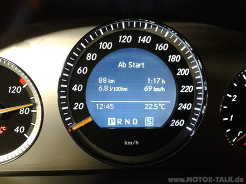

Genau. Urlaubsfahrt 840 km am Stück mit 110 km/h (Abschnitte mit deutlich über 160 km/h dabei!) lt. BC rund 7,4l, in echt 7,9l. Heimzus konnte ich den Verbrauch, trotz 1,5h Stop and Go und teilweise längerer Zeit über 180 km/h auch nicht weiter als 8,0l erhöhen. Im Winter nimmt sich meiner auf Kurzstrecke auch mal 12l rechnerisch, aber da fahr ich halt eine Tankfüllung (500 km) in 3 Wochen. Wenn ich längere Strecke normal fahre, dann deutlich unter 10l, eher so um die 8l. Vor ein paar Tagen bin ich gemütlich 44 km hin und zurück, rund 50 % AB, 30 % Bundesstraße und Rest Stadt, dabei immer etwa Tempolimit beachtet und ich hab lt. BC nur 6,8l/100 km verbraucht. Es ist richtig, wenn man Spaß haben will, dann nimmt der Motor sich den Zuschlag, aber wenn man es drauf anlegt, dann ist er auch angemessen sparsam, selbstverständlich aber kein Vergleich zu einem Diesel. Selbst bei nem Schnitt von 154 km/h ist der Verbrauch noch angemessen, finde ich. Um diesen Schnitt zu erreichen, muss man schon ordentlich fahren, da es immer wieder Begrenzungen gibt.
Da das Handy bzw. die SD-Karte sowie angeschlossen war, anbei mehrere Bilder. Das wars aber auch. Entweder ihr glaubt es oder nicht.
P011111-11-32
