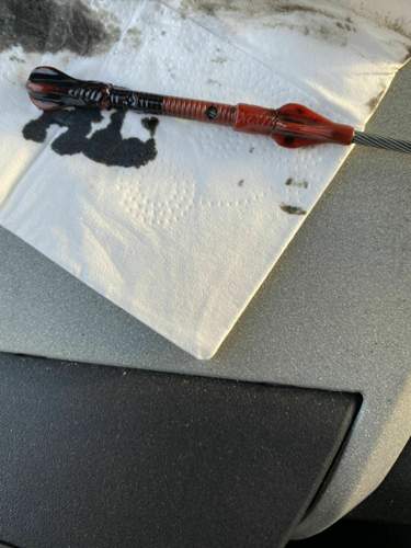

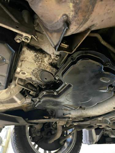

ich hoffe ihr könnt mir helfen. Vor einigen Wochen habe ich den kleinen Service bei einem guten bekannten machen lassen ( Kfz Meister etc. ). Alles war super, bis dann 1-2 Tage später ein Riesen Ölfleck unterm Auto aufgetaucht ist. Hatte mich direkt gewundert und ihn gefragt was es sein kann, er hatte darauf hin keine Ahnung.
Ich also paar Tage noch weitergefahren und dann fing es auf einmal an, rauch und qualm aus der Motorhaube. Hatte natürlich sofort Angst und hab das Auto erstmal abgestellt. Bin heute zur freien Werkstatt in meiner Nähe und die sagten mir gleich das es der Ölkühler sein kann. Im Anhang finde ihr ein paar Bilder zum Geschehen.
Ein weiterer sehr guter Freund der zu dem Zeitpunkt leider keine Zeit hatte mein Auto zu reparieren, meinte dass es auch eventuell nach dem Service kommen kann und nicht unbedingt der Ölkühler sein muss...Könnte ja sein, dass der Kollege die Schrauben zu doll angezogen hat und das Gehäuse gebrochen ist.
Ende vom Lied ich war eben in der freien und der Meister sagte zu mir das es 2300-2500 Euro kosten kann.
Bin vom glauben abgefallen... Meine frage an Euch, ist es wirklich so teuer?
Liebe Grüße und ein schönes Wochenende wünsche ich Euch allen!

Was hat denn der "gute Bekannte" beim kleinen Service gemacht und warum sollte er am Ölkühler herumschrauben? Vielleicht war auch nur ein Ölwechsel dabei und da ist z. B. Altöl beim Filterwechseln oder frisches Öl beim Einfüllen danebengelaufen. Das gibt schon mal einen guten Fleck auf em Boden. Und wenn davon etwas auf den Auspuff tropft, qualmts und stinks mächtig.
Mich selbst wundert nicht, dass in einer freien Werkstatt solche Diagnosen gestellt werden. Als erstes wäre mal eine Motorwäsche angeraten, damit man sicher weiß, woher das Öl überhaupt kommt. Möglicherweise ist gar nichts kaputt. Ich drücke Dir die Daumen.

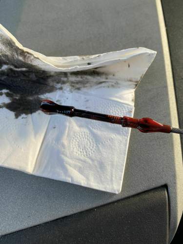

Ölstand schon gecheckt?
Themenstarteram 21. Januar 2022 um 14:07
@zandi1 Nein das sollte ich mal tun. Habe ihn noch nicht überprüft….
Themenstarteram 21. Januar 2022 um 14:31
@zandi1 habe den Ölstand zwei drei mal nun geprüft. Ölwechsel ist vor ca. 2 Monaten gemacht worden.
A3e487af-b761-4ed7-a202-8f7029b6156c
508b8682-4286-4560-bdf8-31ffa2136056
Ölstand ist noch okay, würde mal 250ml nachschütten. Welcher Motor ist denn verbaut? Ölkühler kann so teuer werden, das stimmt. Hier muss dann aber äußerst vorsichtig gearbeitet werden, sonst ist der Motor danach platt.
Mach mal eine Motorwäsche und fahr dann eine lange Strecke. Danach auf die Hebebühne und schauen, ob was zu sehen ist. Falls ja, muss dann noch weitergeforscht werden.
Es kann gut sein, dass deinem Kollegen ein wenig Öl danebengelaufen ist.

Wenn es der Ölkühler ist, ist der Ölverlust schleichend und wird immer heftiger, dass
Öl sammelt sich im V des Motorblocks und läuft dann über ein Ablaufkanal nach unten
über die Getriebeglocke.
Wenn nun kein Öl mehr runtersabbert kann ich mir nicht vorstellen das es der
Ölkühler ist, außer man fährt nicht mehr dann kommt logischerweise dann
auch nichts mehr.
Die Reparatur ist eine scheiß Arbeit und enorm aufwendig, Turbo
Ansaugbrücken, Kanäle, Hochdruckleitungen alles muß demontiert werden.
Einmal für meinen Schwager gemacht und nie wieder würde ich mir das antun.
Ca 2000 Euro + ist realistisch wenn man es machen lässt, die Dichtungen
für den Ölkühler wurden auch mal nachgearbeitet, früher Farbe orange
heute sind die violett.
Hoffe für dich das es nicht der Ölkühler ist owohl es eine bekannte Schwachstelle ist.
Ansonsten mal das Olfiltergehäuse prüfen auf Haarrisse oder wo es angeflanscht ist
ob es da raussifft.
Also ganz ehrlich, @Andreij2008 hat es auch schon geschrieben, Ölkühler kündigt sich an, das passiert nicht mal eben plötzlich nach einem Service. Beim Service wird dort auch garnicht „rumgemacht“. Ölfilter wäre meine erste Vermutung, wenn es keine MB Werkstatt war. Entweder die Dichtung liegt nicht sauber an oder das Filtergehäuse wurde zu fest angezogen und ist gerissen.
Vernünftig waschen/Motorwäsche und erstmal schauen, wo die Sauerei überhaupt herkommt!
