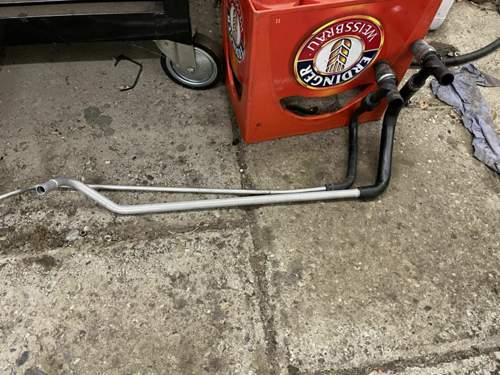

Scheinbar wirklich weder gelesen noch verstanden. Das ist die ORIGINALE Verschlauchung und ich gebe dir Brief und Siegel drauf, dass die genau so funktioniert. Ich hab den Kram doch ausgebaut.
Und wie kommst du darauf, dass Mercedes erst den Motor heizen wollte? Guck dir die Grafiken nochmal genau an, die Standheizung ist im Heizungsvorlauf.
Dass die Mopf1-STH Verschlauchung bescheuert ist, steht außer Frage, dafür ist die Mopf2-Variante umso eleganter. Und der TE hat nen Mopf2.
Witzigerweise ist das Umschaltventil bei Mopf1 laut Schaltplan immer auf, sobald die Standheizung an ist.
Mopf2 Duoventile
Mopf2 Bypassleitung
Mopf1 Schlauchchaos
