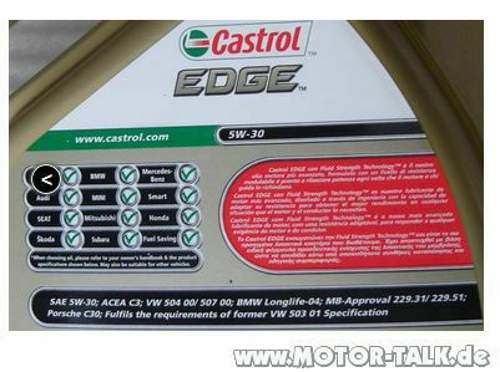

Themenstarteram 19. April 2015 um 22:11
Hallo, jetzt hat meine Werkstatt mal wieder was falsch gemacht.
Wollte 0w40, so wie es hier alle sagen und es wurde
Castrol FST 5W30 einfüllt. Schlimm??
Wenn du einen 55AMG hast ist das mit hoher Wahrscheinlichkeit das falsche Öl. Castrol FST ist als 0W-30 und 0W-40 in MB 229.31 und MB 229.51 freigegeben. Die sind für die Dieselmotoren und solche Öle dürfen gemäß MB nicht in den AMG Motor und auch nicht in den M113. Das FST 5W-30 ist in keiner der relevanten Blätter gelistet.

Mercedes Werkstatt (öl-wechsel durchgeführt):
Das Öl 5w30 Castrol Edge Fst hat die Freigabe hinten drauf und wäre höher als die Mercedes Benz Standart.
Niederlassung: wäre ok, damit macht man nichts kaputt.
Man könnte es bedenkenlos fahren
Castrol selber: eigentlich 0w40, aber mit diesem macht man auch nichts falsch..

Was reden die für einen Unsinn? Kennen die bei MB ihre eigenen Vorschriften nicht? Vermutlich befüllen die einen SLR auch vollkommen falsch.
Hinten steht MB 229.51 drauf und das soll nicht in deinen Motor.
Ob x.3, x.31, x.5 oder x.51 - das ist nicht jeweils besser sondern anders. Nimm den SLR - da gibt es die Einschränkung:"Nur das Mobil 1 5W-50, SAE 5W-50, Blatt 229.3 ist von AMG zugelassen". Da darf nicht das "gute" 229.5 oder 229.51 rein.
Fst-5w-30-mb229-51
Themenstarteram 20. April 2015 um 12:27
Aber ich kann doch normal fahren oder?? fahre jetzt schon immer sehr ruhig, bis das 0w40 mobil 1 new life da ist
Das Castrol ist im Augenblick sicher genau so gut wie ein Motoröl nach MB 229.5 kurz vor dem fälligen Ölwechsel. Da passiert sicher nichts.
