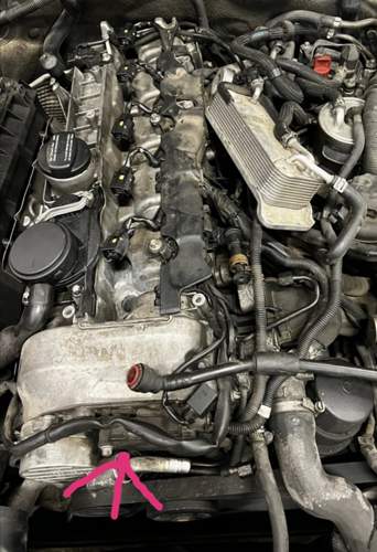

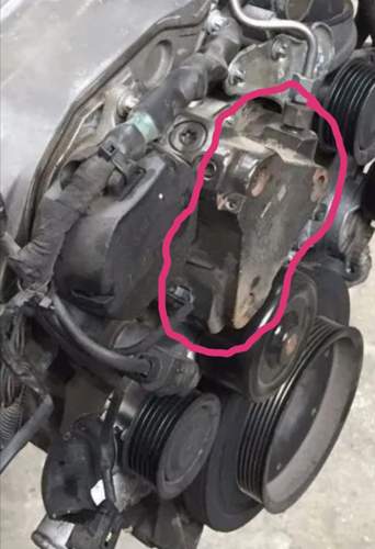

Dann schau die dir vorne am Motor an, irgendwo muss ja eine Pumpe sein. A6110900350
Im Teilesystem wird das als Kraftstoffpumpe geführt, also müsste das vielleicht der Übeltäter sein.
Problem ist die fördereinheit hat nur 2 zahnräder drinne ich hab gelesen soll irgendwas mit druck sein aber kann mir garnicht vorstellen was
Wie gesagt wenn keine im Tank ist dann hast du eine vorne am Motor irgendwo in der nähe der Hochdruckpumpe.

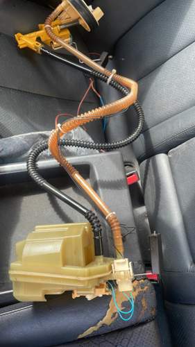

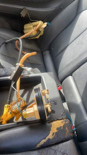

Hab Ich schon gemacht sind zwei runde blech dinger unter den sitz auch was aber ich habe halt etwas gelesen bei diesem diesel motor soll es nur von der einen seite zu anderen Seite pumpen
@clk270 schrieb am 20. April 2024 um 08:59:49 Uhr:
Das ist ja auch richtig, aber eine der beiden ( die rechte Pumpe) fördert nach vorne.

Ich habe das auto angekriegt mit einer separaten pumpe die Ich einfach in den tank gelegt habe und mit dem Schlauch verbunden hab da ist der wagen angesprungen mit seiner eigenen pumpe kommt nicht mal zum Filter Kraftstoff
Um genauer zu sein würde ich wissen wollen ob der Clk270 Cdi unter der rückbank eine elektrische pumpe hat oder eine Vakuumpumpe
Ich würde Dir liebend gerne eine Antwort dazu geben, aber dass weiß ich leider auch nicht.

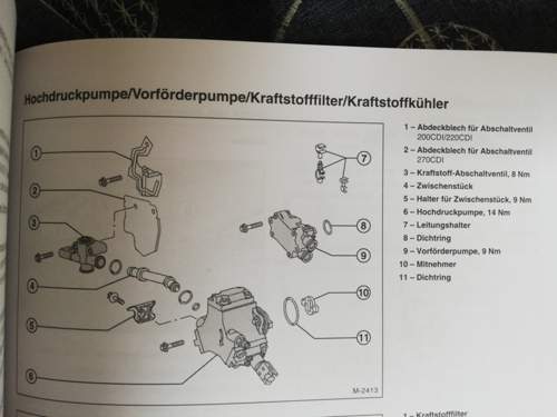

Hi,nach meinem schlauen Buch hat der Diesel in beiden Tanks nur Tankgeber verbaut,die Vörderpumpe wird von der Nockenwelle angetrieben sollte sich also im Motorraum befinden.Gruss Peter
