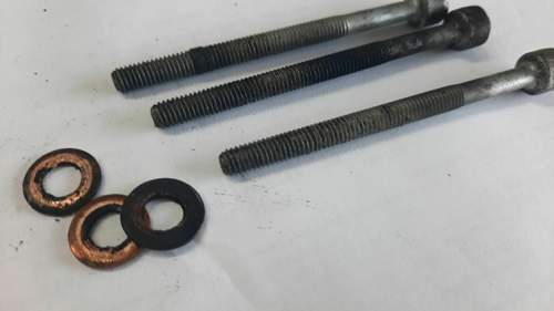

Injektor nach aussen undicht, obere Motorverkleidung abbauen und Sichtkontrolle durchführen event, Motor im Leerlauf laufen lassen.
Hätte ich jetzt auch empfohlen. Gerade was das Stinken anbetrifft. Abdeckung runter und Mal gut schnüffeln bei laufendem Motor.
Wenn es fortgeschritten ist, dann sieht man es auch am Rauch.
Ich habe fast ein halbes Jahr und fast 3000 Euro verplempert, bis bei mir alles dicht war. Werkstatt ist leider nicht gleich Werkstatt.
Ich hatte auch einen üblen Motorklang. So als würde er nicht auf allen Töpfen laufen.
Wie schon erwähnt, die Symptome passen zu (nach außen) undichten Injektoren.
Also Motorabdeckung abnehmen und den Bereich um die Injektoren mal ansehen.
Je nachdem wie lange schon undicht, sind diese dann ölig/schmierig oder auch schon verkrustet.
Bei laufendem Motor müsste es dort auch nach Diesel/Abgas riechen. Und mit Taschenlampe erkennt man normalerweise auch die Dämpfe/Rauch ganz gut.
Das müsste doch aber auch die schlechteste Werkstatt sehen, oder? Zumindest war sie ja bereits an der Abdichtung dran.
Ne, bei mir haben sie neue verbaut und falsch abgedichtet. So schlechte Werkstätten gibt es wirklich.
Die andere Werkstatt hat dann die richtigen Dichtringe verwendet und auch ordentlich die Schäfte gereinigt.
So sahen die neuen Dichtringe und Dehnschrauben nach 300km aus.

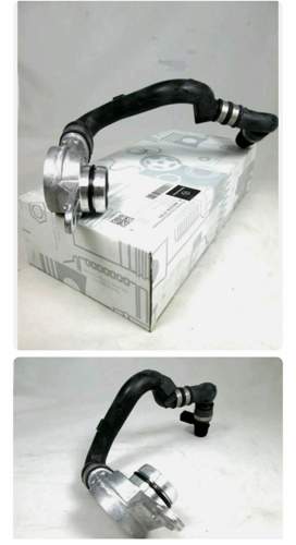

So Öl ist auch bzw. im turbolader und dementsprechend überall in Saugkanäle wie LLK EGR usw., vermute Kurbelwellengehäuse über & unter druck prüfen, und hoffen der Turbo ist nicht defekt!
Halte uns auf den Laufenden. Hast die Kurbelgehäuseentlüftung schon getauscht?
Themenstarteram 3. Januar 2022 um 18:39
Wurde bestellt bei Mercedes Berlin ca. 107€, Achja ich habe den Dichtungsring am Turbolader anders angebracht als ich es beim ausbauen d. Luftkanal fand - ob so korrekt bzw. Original angebracht ist ? Meine neuen sitzen bomben fest ohne Schelle an Turbolader, die Schelle sitzt nur an Luftkanal, Bild füge ich später!! Übrigens der Turbolader (A6420908580) beim 350CDI ist ein Kugelgelagerter als üblich gleitgelagerten!

Motorentlüftung / Kurbelgehäuseentlüftung, Einlass und Abfluss erklärt sich von selbst und möchte behaupten dass beim entdecken d. Öl Spuren im LLK, Turbo, AGR & Co. als aller erstes Zeichen für defekte Kurbelgehäusedruck bzw. Entlüftung Schuld ist.
Top Video wie ich es persönlich finde, simple einfach erklärt:
https://youtu.be/hlecAiX1EEw
@Nomove schrieb am 3. Januar 2022 um 12:29:17 Uhr:
Da ist immer ein bisschen Öl wenn es nicht in strömen rauskommt ist das ziemlich normal.
Was sein kann das die Kurbelgehäuseentlüftung undicht ist, er entlüftet durch eine der rechten Nockenwellen (wenn du vor dem Motor stehst links)
Die Ganze Sache ist mit einem Wellendichtring zur Nockenwelle abgedichtet dieser härtet aus und wird porös dann drückt das Öl direkt in die Entlüftung ohne durch den Abscheider zu gehen.
