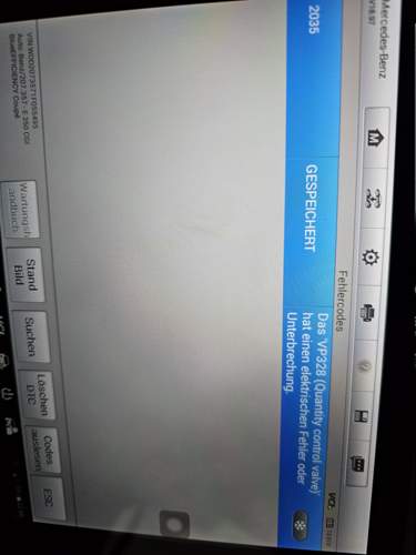

Moin moin,ich habe mir ein Mercedes e350 cgi gekauft dieser ist bj 2010 und hat ein v6 Benzin motor mit 215kw erbaut. Der Wagen hat ein unruhigen leerlauf sowie gefühlte aussetzen, der Fehler speicher läßt sich löschen kommt aber wieder. Es werden
P0001 steuerkreis kraftstoffmengenregler unterbrechung angezeigt sowie 2035 diese tauchen nie zusammen auf. Kann mir einer helfen was da zutun wäre ? Eigentlich würde ich nun den kraftstoffmengenregler ersetzen bin mir aber nicht sicher ob das der oben links ist und viele sagen auch was anderes.
Vielen dank im voraus
Fehler 2035
Fehler p0001

Eine Zeitbombe ist es, weil Mercedes bei dem Motor von Saugrohreinspritzung auf Direkteinspritzung geändert hat. Hochdruckpumpe und Injektoren sind sehr anfällig bei dem. Beides kostet einen Haufen Asche. Das größte Problem sind dennoch die Injektoren. Dadurch, dass diese schlecht einspritzen waschen Sie den Ölfilm auf den Zylinderwänden weg und ein Kolbenkipper ist der Folge. Reparatur 8.000 Euro.
Also, der wichtigste Rat für Mitleser ist eigentlich dieser: Kauft keine Fahrzeuge ohne Gewährleistung mit leuchtender MKL, wo ein Verkäufer sagt "Keine Ahnung, was das ist. Bestimmt eine Kleinigkeit. Leider fehlt mir die Zeit, das Problem anzugehen. Für einen Bastler bestimmt kein Problem" oder ähnlich. Wäre es ein kleines Problem, würde der Verkäufer es selbst beheben und einen entsprechend deutlich höheren Kaufpreis verlangen. Niemand hat etwas zu verschenken.
Speziell beim 350 CGI mit 292 PS scheint die Hochdruckpumpe ein bekanntes Problem zu sein, so der Eindruck hier aus dem Forum. Fahrzeuge, die mit einem entsprechenden Defekt (meist leuchtet die MKL) angeboten werden, sind in der Regel auch ca 5000 € unter Marktwert im Netz zu finden.
Augen auf beim Eierkauf!
Ich habe auch den 350 CGI mit 292 PS, schönes Auto, aber meiner läuft ohne Probleme,das bei dir klingt schon stark nach der HDP,was tankst du für Benzin? Ich tanke eben wegen der HDP nur Super Plus 98 und jede 4 Tankfüllung hau ich noch ein Additiv rein, also bei mir klakkert nichts und der Wagen hat volle Power, trotz 203000 Kilometer.Vor den CGI Motoren braucht man keine Angst haben,man muss nur den richtigen Sprit tanken,das ist nun mal so.Die HDP mögen kein Minderwertigen Sprit.
ich habe bisher selbt nur den druckregler gesehn 2 mal, da wird die spulle mit der zeit durchgebacken und kann nicht den ventil schalten in erforderlicher frequerenz
dieser ventil muss getauscht werden, vielleicht gibt es mitlererweile firmen die es überarbeitet anbieten, habe länger nicht geschaut
injektoren etc. gehen bestimmt auch kaputt aber nicht nach 150-200tkm
der motor selbst ist mehr als solide und kann meines erachtens bis 500tkm fahren, habe 272PS m272 schon mit 500tkm gesehen
