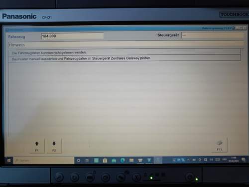

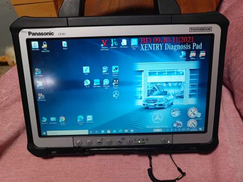

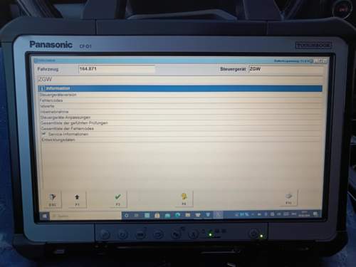

Themenstarteram 5. Februar 2024 um 16:21
Hier noch paar Bilder
Die komplette ZGW Firmware muss neu eingespielt werden erstmal und das mit vadiamo und dann erst neue Inbetriebnahme mit SD.
Ich habe das vor einem Jahr ungefähr gehabt. Dann habe ich jemanden rangelassenen der Ahnung davon hatte paar Euro bezahlt und gut war’s. Wenn dinin der Nähe von MG bist wende dich an StarNRW der war an meinem dann dran
Du hast schon wider die Verbindung verloren, nicht zum Auto, sondern zum Laoptop, Bild 2 und 3 rotes kreus, Bild 1 ok

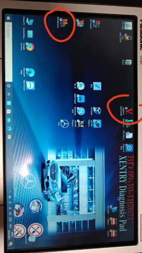

Themenstarteram 27. Februar 2024 um 7:48
An alle die auf den neusten Stand sein wollen.
Ich habe alle Codierungen raus gelöscht und es wurde alles neu codiert mit dem Programmen wo ich rot eingekreist habe ein sehr netter Mann hat sich in mein PC Ein gelockt und aus der Ferne alles neu eingestellt ich bin sehr dankbar an ihn und hat die Helfte verlangt was Mercedes verlangt hätte sehr sympathisch und nett Danke
