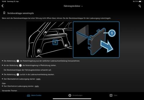

Landeklappe Elektrodose öffnet nicht mehr

Evtl. hilft ein Blick ins Bordbuch, dort steht wie man sie manuell entriegeln und öffnen kann. Anschliessend ins Hangar zurück zu MB, da wird wohl was defekt sein. Alles andere ist ein Blick in die Glaskugel.
Das gab es beim EQS auch (u.a. letztes Jahr bei mir). Musste die Verriegelung getauscht werden (die zeitweise aber nicht lieferbar war).
Sorry, natürlich die Ladeklappe für das Ladekabel!
innen links in der Verkleidung im Kofferraum sollte ein schwarzer Knopf sein für die Notentriegelung der Klappe,… einfach mal herausziehen,…
Notentriegelung
ist ein schwarzer kleiner Deckel 3x4cm in der linken Seitenwand vom Kofferraum, den herausnehmen. An dem hängt eine rote Lasche. Diese entriegelt dann die Klappe
