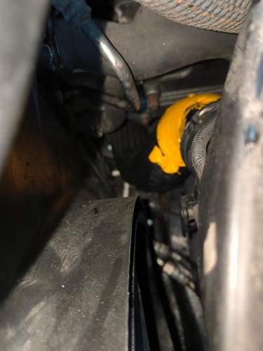

So die Lima wurde getauscht. Das ganze hat 702,30 € gekostet. Jetzt habe ich das Auto zurück und folgenden Fehler der vorher nicht da war ( lässt sich nicht löschen)
MERCEDES-BENZ Es wurde keine LIN-Botschaft vom Bauteil ''G2 (Generator)'' empfangen.
Und unter lasst beim Beschleunigen hab ich jetzt ein pfeifen . Jemand eine Idee ?
Auch ist dieser Schlauch ( Beifahrerseite) plötzlich mit gelbem Klebeband umwickelt. War vorher nicht .
Foto :
Das ist der Schlauch vom Ladeluftkühler. Der ist undicht, da kann auch das Pfeifen herkommen.
Am besten gleich beide wechseln, der andere kommt auch bald. Nicht erschrecken, die sind teuer. Beide Seiten um die 300,-€.
Ok dann werde ich die Werkstatt mal aufsuchen. Vor 2 Tagen war es ja noch ganz und nicht mit Klebeband umwickelt. 2022 wurden die beiden schon getauscht .

Da ich mich nicht auskenne hier noch eine kurze Frage . Ich habe seit dem dem Werkstatt Besuch mehrfach Kühlmittel nachfüllen müssen . Jetzt habe ich entdeckt das dieser Schlauch nicht richtig befestigt war und der Oring gerissen ist . Muss dieser Schlauch für die Erneuerung vom Keilrippenriemen oder Lichtmaschine demontiert werden ? Damit ich weiß ob die Werkstatt den Mist verzapft hat oder nicht . Bzw welchen O'Ring brauche ich dafür ? Vielen Dank abermals für eure Hilfe . Ich bekomme leider kein gutes Bild davon hin aber das andere Bild wäre der mit Klebeband umwickelte Schlauch . Kann mir da jemand sagen ob ich den richtigen bestellt habe ?
