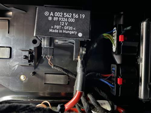

hatte ich auch, der Freundliche hat ein defektes Trennrelais festgestellt, getauscht und seither alles wieder o.k.
MP BJ 04.2015, einer der Ersten, das war bisher der einzige Defekt ausserhalb der Garantiezeit und da kann man nicht wirklich meckern ;-)

Sicherung unter dem Fahrersitz oder Trennrelais.
Habe den gleichen Fehler, die Sicherung ist es nicht.
Wo finde ich das Trennrelais und kann ich selber testen ob es daran liegt?

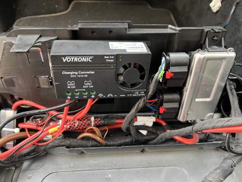

Bei mir wurde die Zusatzbatterie auch nie voll geladen. ein Tag auf dem Stellplatz und die Warmluftheizung wollte sich nicht mehr einschalten - Spannung zu niedrig. Anscheinend ist das bewusst so um die Euro6 Norm einzuhalten - die Lichtmaschine wird ausgeschaltet sobald die Hauptbatterie geladen ist - ohne die Zusatzbatterie vollständig aufzuladen.
meine Lösung: Trennrelais ersetzt mit Ladebooster (Votronic). Gleichzeitig habe ich auch die Batterie mit LiFePo4 ersetzt (Wattstunde) - seit dem habe ich die Zusatzbatterie immer (sehr schnell) voll geladen .
bin enttäuscht das Mercedes dies ab Werk im MP nicht montiert….

Ladebooster
Ladebooster (+Jehnert Verstärker einbau)
Trennrelais zum ausbauen

Ladebooster ohne Lithium-Batterie ist mit dem neueren BMS (kostet 20€ und ist Plug'n'Play) rausgeschmissenes Geld, mit Lithium-Batterie wiederum zwingend notwendig.
Was für ein BMS hast Du denn? Und wo bekommt man einen BMS für 20 Euro? Ich kenne nur die Links hier von Fa. Hirschvogel, da ist man aber erst mit rund 50 Euro dabei.
Bei uns wird die Aufbaubatterie im Sommer (>15°) auch nur mit eingeschaltetem Fahrlicht voll geladen (IBSv3) - damit ist aber wiederum ein Ladebooster nicht mehr zwingend erforderlich. Wir haben noch die originale 92Ah-AGM Aufbaubatterie, die voll und ganz ihren Dienst tut. Wer mit der Ladungsmenge (bei gesunder Batterie max ca. 45-50Ah Entnahme) hinkommt, braucht sich nicht unbedingt eine teure LiFePo Batterie kaufen. Wenn man allerdings auf LiFePo umrüsten möchte, dann braucht man zwingend auch einen Ladebooster für die erforderliche Ladekennlinie.

DrLoboto hat recht, das betrifft auch die Aufbaubatterie, leider. Technisch werden beide Batterien bei Motor-an durch das Trennrelais parallel geschaltet. Leider wird für das Lademanagement nur der Füllstand der Starterbatterie berücksichtigt, die Aufbaubatterie hat ja noch nicht mal einen eigenen Batteriesensor. Und wenn die Starterbatterie genügend voll ist, schaltet die LiMa ab, egal wie voll oder leer die Aufbaubatterie ist. Da hilft nur Fahrlicht an.
