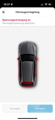

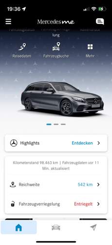

Hallo Zusammen,
seit ein paar Tagen habe ich folgende Probleme:
1. während der Fahrt kommt die Nachricht über die Mercedes Me App, dass das Fahrzeug nicht verriegelt ist und ob ich es verriegeln möchte. Diese Nachricht kommt normalerweise nur wenn das Fahrzeug irgendwo steht und ich vergessen habe es abzuschließen.
2. die App zeigt bei verschlossenem Fahrzeug an, das es offen ist( siehe Fotos)
3. über die App lässt sich das Fahrzeug nicht mehr öffen oder verriegeln.
Alle Anderen Features der App funktionieren.
Weiß jemand Rat? Bitte keine Ratetipps wie, probier mal die App zu löschen und neu zu installieren etc.
Danke und Gruß
55 Antworten

Habe heute wieder das gleiche. Nur 4 km gefahren, Auto geparkt und wieder hat die App gewarnt:
Spannungsversorgung an (in Rotschrift)
Fahrzeugfernsteuerung deaktiviert
Beide Türen und Kofferraumdeckel sind rot markiert
Ich habe vom Fenster aus kontrolliert, ist verschlossen. Auch das Auf- und wieder Zusperren mit dem Schlüssel hat wieder nichts verbessert.
Anmerkung: der Kofferraum kann gar nicht unverschlossen sein, der ist immer versperrt und nur mit Taster im Auto oder Schlüssel zu öffnen.

bei mir spinnt das genuso…war nachdem ein Obertheair update des Kommunikationsmoduls am 6.11. glaube ich durchgeführt wurde. Der Support hat jetzt mein Modul via Fernwartung neu gestartet…mal schaun, ob es was bringt…

Hatte ich diese Woche schon 2x das Problem, welches aber wie von Geisterhand wieder verschwand. Manchmal hilft sogar das Abmelden von der App und anschließend das erneute Anmelden. Vielleicht war es auch nur Zufall. Jetzt funktioniert es aktuell wieder einwandfrei

APP zeigt an "nicht verriegelt" obwohl ich neben dem abgeschlossenen Auto stand etc.
Habe das Problem an
" me-connect.deu@cac.mercedes-benz.com "
gemeldet, musste dann einige Fragen zum SMARTphone Software stand etc beantworten.
Danach wurde an die "Fachabteilung" weitergeleitet.
Seit gestern funktioniert alles wieder bestens.
