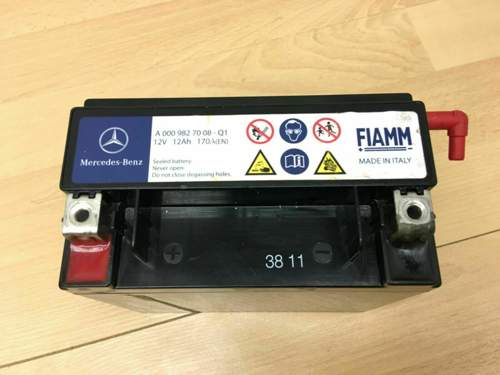

habe folgendes Problem mit meinem 204er.
Meistens wenn es kalt draußen ist und ich starte das Auto und fahre los, geht auf einmal alles ganz kurz aus, also Kombi, Navi usw. und dann gleich wieder an. da ist nicht einmal ne Sekunde. Dabei funktioniert auch die Servolenkung nicht.
War heute beim Freundlichen wegen Kundendienst und hab ihn gebeten mal danach zu schauen.
Ich bekam dann einen Anruf und der Herr meinte, die haben das nun geprüft und meine Stützbatterie sei kaputt und die müsste man tauschen.
Jetzt zu meiner Frage:
Welche Batterie muss ich da nun verbauen? Momentan ist eine Fiamm drin, aber es muss ja nicht immer die Originale sein :)
Vielleicht hat ja jemand schon gute Erfahrung mit einer Batterie gemacht und kann mir diese empfehlen.
Mein 204er ist Bj. 2013
P.s. auf was muss ich beim Tausch achten? Hauptbatterie abkemmen ja/nein? usw. :)

Ob diese einen Entgasungsschlauch benötigt weiß ich jetzt ehrlichgesagt gar nicht.
Ja genau die von dir genannten Daten müssen passen dann ist es kein Problem.
In der Regel sind diese originalen Fiamm Batterien immer AGM und dann muss auch wieder eine AGM rein sonst kann es sein, dass du die Batterie öfter wechseln musst als es dir lieb ist.

Muss ich noch was beachten beim ausbauen? Oder reicht es nur die Hauptbatterie abzuklemmen?
Bei ist eine Banner verbaut... Es gibt einen Anschluss für den Schlauch und die Hauptbatterie wurde nicht abgeklemmt.
Beim Abklemmen die Reihenfolge beachten.
Erst den Minuspol abklemmen, dann den Pluspol abklemmen. Anschluß: Erst Plus dann Minus. Keine Kurzschlüße bauen.
Bei der neuen Batterie sind meist Muttern dabei. Die braucht man an den Polen. Und bitte danach Hände sorgfältig mit Seife waschen. Du hast da mit Blei hantiert, das ist nicht gefährlich, sofern man es nicht in den Körper bekommt.

Bei mir ist so eine verbaut.
Passt die von mir oben verlinkte Banner?
Irgendwie sehen die Polanschlüsse anders aus.
Mir geht es halt um den Entgasungsschlauch...
Würde ja gern eine bestellen, aber was wenn der Anschluss für den Schlauch nicht vorhanden ist oder an einer anderen Stelle wo der Schlauch dann nicht hin reicht.
Bei der von mir gezeigten Banner hat einer ne Bewertung abgegeben, der diese auch in einen S204 verbaut hat und der Schlauch Anschluss sei bei dieser Batterie auch vorhanden,
Aber die Polanschlüsse sehen halt anders aus :/
20210109
Jop das ist die typische Backup Batterie von MB. Die Exide passt. Es geht auch die von Banner oder Varta.

Ja normalerweise auch immer auf beiden Seiten und den Stopfen kann man dann auf der Seite die man nicht braucht einstecken. Ansonsten gibts auch Verlängerungsschläuche wenn die Batterie nur einen Anschluss hat und dieser auf der falschen Seite ist.
Edit:
Für die Polanschlüsse dann den Hinweis von wolfgang beachten mit den Muttern.
Evtl. Hat diese Batterie auch gar keinen solchen Anschluss, da brauchst du auch keinen Schlauch.
Ich denke, du wirst erst die Stützbatterie auswechseln und anschließend die Starterbatterie.
Wenn die Starterbatterie in Ordnung wäre, würde es beim Starten nicht zum Spannungseinbruch mit kurzfristigem Komponentenausfall kommen.
Die Stützbatterie kann die absterbende Starterbatterie nicht stützen.
Der Ausdruck Stützbatterie ist irreführend.
Also meine Banner hat genau an der Richtigen Stelle den Schlauch Anschluss. Auch die Originale Verschraubung passt. Nur beim festspannen der Batterie auf die Kabel achten die stehen etwas weg. Ist aber alles machbar.
