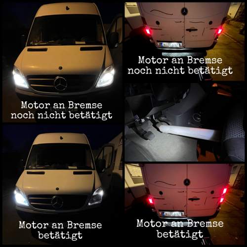

habe folgendes Problem am Mercedes Benz Sprinter 906 2,2L 109 PS Bj 2008. Ab dem betätigen der Bremse, nach dem los lassen der Bremspedale fällt vorne links das Abblendlicht aus und hinten links das Bremslicht. Beim starten ohne betätigen der Bremse funktioniert alles, sowie das Bremslicht bei der aller ersten Betätigung. Seitenmarkierungslicht und Blinker funktionieren. AHK nicht vorhanden.

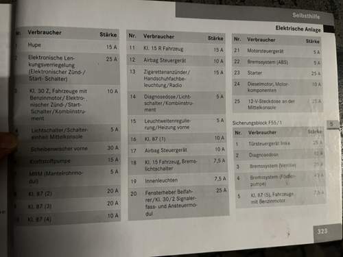

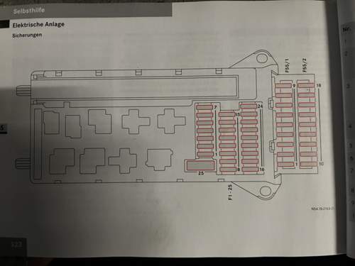

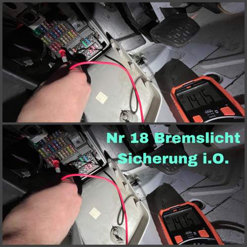

sobald ich die (F1 - 25) Sicherung Nr. 18 von 7,5 A auf 10 A tausche, funktioniert das Abblendlicht vorne links wieder. Das Bremslicht bleibt weiterhin nach der ersten Betätigung dauerhaft aus.

Sprinter W906 Sicherungsplan
Sprinter W906 Sicherungsbelegung

Hat jemand den Schaltplan zum Block K40/9 F Nr. 18 Versorgung Bremslicht und Masse?
Vielen Dank im Voraus

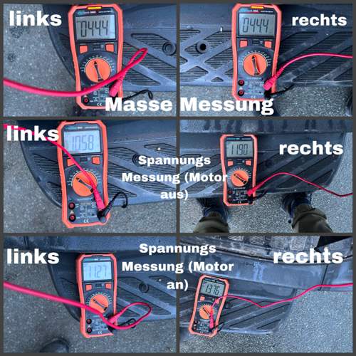

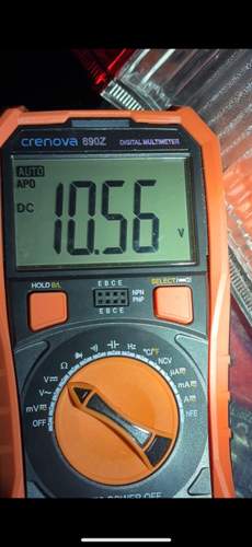

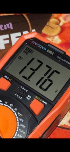

heute habe ich die Plus Leitungen beider Bremskabel am Stecker hinten und am Kabel selbst beider gemessen. Links kommt nur 10,56 V an. Rechts 13,76 V. Die Sicherung ist in Ordnung. Die Masse scheint doch in Ordnung zu sein , da ich sie vom Stecker an die Karosserie überbrückt habe und keine Veränderung festgestellt. Die Stecker sehen sauber aus, keine Verkokungen oder verbrannte Stellen.

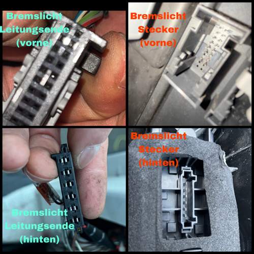

prüf mal am SAM Stecker X3 Pin 2 Kabelfarbe schwarz/rot (Bremslicht links),ob da die gleiche niedrige Spannung ist.
Gruß komtech
am SAM Stecker X3 hinten (schon gemacht, kamen diese Werte raus, Fotos hinterlegt) oder vorne am Sicherungskasten?
gibt es zwei Bremslicht Plus Leitungen von vorne nach hinten oder wird es irgendwo gesplittet?
Ich finde im Laderaum neben den ganzen anderen nur ein schwarz/rot Kabel der Bremsleitung nach vorne.

am SAM hinten kann nicht sein ,da es nur einen SAM gibt welcher vorn neben dem Sicherungskasten
im Fahrerfußraum sich befindet.
Und ja am Stecker X3 Pin 11 sollte ein rot/schwarzes Kabel sein welches für Bremslicht hinten rechts ist.
Und nein den Bremslichtschalter zu prüfen macht keinen Sinn da ja rechts das Bremslicht funktioniert.
Die Beleuchtung wird elektronisch vom SAM überwacht und abgesichert.
Es besteht die Möglichkeit das der SAM einen Defekt hat.

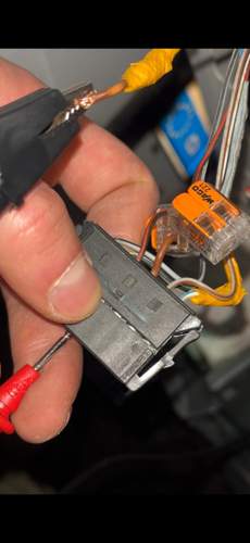

also wqas verbirgt sich denn unter dem ganzen Isolierbandgewirr??
Was hängt an der WAGO klemme drann??
Hast du eine Anhängerkupplung???
Ich würde mal den Kabelsalat hinten mal ordnen und dann messen, dann kann man den Fehler vernünftig einkreisen. Iss besser bevor man sich da in etwas verrennt und der Fehler ist ne kleinigkeit.
Chris
Wenn da einer Strom für die AHK oder ne anderweitige Stromversorgung abgezweigt hat, dann ist das Problem doch glasklar.

5. Eine Werkstatt war an den Kabeln schonmal dran, Parksensoren wurden hinten verbaut, lange her daher der Kabelsalat. Hab ich aktuell abgeklemmt, da sie nicht funktionieren. Die haben auch gepfuscht, ohne Relais verbaut direkt ans 12V Rückfahrlicht vom Rückwärtsgang.

sobald der Motor läuft verliert er Spannung links, Bremslicht auf 10,58V runter (wie auf den Fotos) und geht nach der zweiten Betätigung der Bremse dauerhaft aus. Die rechte bleibt 13,76V und funktioniert. Abblendlicht geht vorne links ab und zu.
