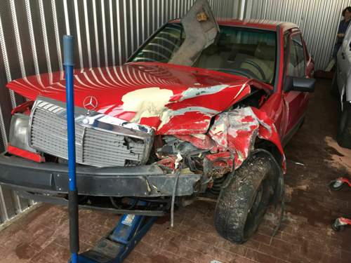

Autsch .
http://www.wreckedexotics.com/300e/300e_20030519_002.jpg
Vielleicht hilft euch das hier noch weiter.
