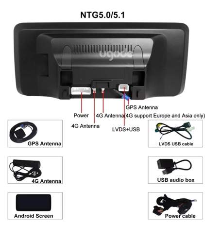

Das Android Display musst du am USB Anschließen darüber läuft dann der Ton, nicht über AUX.
Normal müsste bei dem Display ein AUX to USB Adapter dabei gewesen sein...
AUX brauchst auf jedenfall nicht nachzurüsten, du brauchst nur diesen Adapter!

Ab Mopf wird der Aux to USB Adapter benötigt weil der Mopf kein AUX mehr hat!
W204 hat z.B. NTG 4.5 also wie der Vormopf W176
Der W205/C205 wiederum hat das NTG 5.X verbaut bei dem wird Audio auch über den AUX to USB Adapter eingespeist!
Wenn man ein Display kauft, sollte oder muss man das Bj. beachten bzw. die NTG Version beachten!

Anbei ein Bild von einem zufällig ausgesuchten Verkäufer des Displays in dem man sieht das bei dem Display für das NTG 5.X so eine USB to Audio Box dabei ist!
______________
....Der TE sollte uns nun mal mitteilen was er für ein Radio verbaut hat bzw. welches Bj. sein W176 hat.
