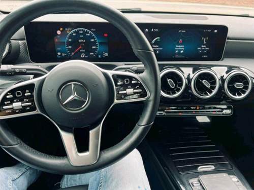

Hallo zusammen, ich habe mir vor kurzem eine Mercedes A klasse W177 gekauft mit wie auf den Bildern zu sehen ist dem 7-Zoll Bildschirm als Tachoeinheit und dem 10,25-Zoll Display als Navisgationseinheit. Meine Frage ist nun, ob sich das Display einfach tauschen lässt gegen das mit 10,25-Zoll auf beiden seiten? Hab dazu leider nicht viel gefunden mit der Mischung, aber vielleicht ist es hier einfacher, da vielleicht schon das passenden MBUX und Steuergerät eingebaut ist? Ums Codieren wird man eh nicht herum kommen.
Irgendwelche Angbote auf eBay für 1600€ für den Komplettumbau habe ich auch schon gesehen, aber das Display einzeln würde ich für nur 500€ bekommen.

Danke @MB_Tobi, das habe ich mir alles schon durchgelesen, aber das beantwortet die Frage leider nicht.
Im Großraum Stuttgart kann ich helfen, bitte nur PN
Die Nachrüstung bei StarTec Motors in Sindelfingen kostet fürs MOPF 1200€, bei dem ist deine Displaykombination bereits Serie - laut deren Aussage muss in dem Fall dann das Steuergerät nicht getauscht werden.
Nur Display tauschen ist leider nicht, das Ganze muss codiert und in der Datenkarte des Fahrzeugs hinterlegt werden, damit es auch Update sicher ist.
Das teure daran ist nicht nur das Display, es muss ein Steuergerät unter dem Sitz getauscht werden kostet bei mb über 500€ . Und gebrauchte können angeblich nicht jungfräulich gemacht werden.

Wie sieht’s denn mit der Garantie danach aus?
Ich hab zum Beispiel zwei kleine würde aber gerne das große einbauen, nur gabs das ja so nie kleines MBUX mit großen Bildschirmen die checken das doch sofort oder nicht?
Und Mercedes in Stuttgart meinte die machen so ein Umbau gar nicht bei der A Klasse.
