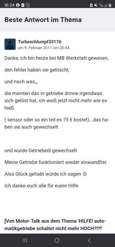

Da gibt es ein Thema dazu / Hilfe ! Automatikgetriebe schaltet nicht mehr hoch?!?! Siehe Bild
