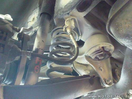

4. Wie sieht es mit den Traggelenken aus? Die verschleißen bei dem fetten Gewicht des Motors regelmäßig. Bremsscheiben und Beläge okay? Federn, Dämpfer, Kats ?

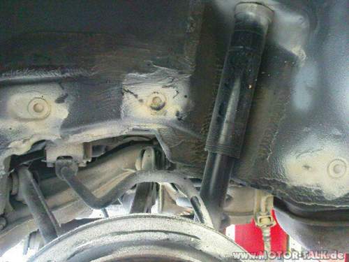

5. Karosserie? Es gibt keinen 210er der nicht rostet........
Nicht falsch verstehen, ich kann das Verlangen nach V8 voll verstehen. Aber Du musst Dir klar darüber sein, dass es keinen billigen V8 gibt. Nicht im Unterhalt, nicht beim Fahren, nicht bei den Teilen. Auch wenn er zugegebenermaßen viel Spaß macht :-)
Gruß porschefunki
Entrostung-e-320-3
Entrostung-e320-10
