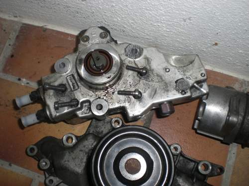

Hallo Freunde.
Ich habe ein W211 E220 Cdi Baujahr 2005. Leider ist bei mir Hochdruckpumpe undicht geworden, das ich den Geruch nicht mehr ertragen könnte.
Ich habe sie jetzt abgebaut, die Frage ist nun, soll ich es abdichten oder mir eine generalüberholte bestellen.
Leider habe ich auch bei dem Abbau nicht genau drauf geachtet, wie der Nehmer in welcher Richtung der wieder eingebaut wird. Würde mich auf jede Hilfe freuen.
Füge mal paar Fotos mit dabei ein
Und danke an @chruetters, er hatte mir auch eine Anleitung für den Ausbau zugesendet

Hat es nach Öl oder Diesel gerochen? So wie auf den Fotos aussieht ist es ÖL. Ich habe auch bei meinem Leichte Ölspurflecken am Motor unterhalb HDP. Stinkt zwar nicht ist aber für mich störend. Werde gleiche Prozedur machen wie Du, daher ist schön eine Einleitung zu haben. Habe am Wochenende Getriebeplatte abgebaut und Platine samt WÜK getauscht, nun ist das "Sägen" von Drehzahlen weg.

Also ich glaube nicht das es Öl ist. Im Motorraum hat es stark nach Diesel gerochen. Die Anleitung kann ich dir gern per Mail senden.
Dann würde ich erst schauen wo es rauskam wenn nur an Verbindungen zu den Dieselleitung, würde ich nur diese erneuern und die Pumpe wieder mit Neuem O-Ring einbauen.

Habe mir gerade eine generalüberholte bei ds-zukancic für 160€ inkl. Versand bestellt.
Ist mir etwas zu aufwändig mit dem abdichten. Da ich auch ein Spezialnuss Nuss von 33 Zähnen noch dafür bräuchte.

Ich würde unbedingt noch die O-Ringe an der Kraftstoffleitung austauschen. Ich habe beim C220CDI für das abdichten der Hochdruckpumpe 100€ in der Werkstatt bezahlt…

Meinst du die O Ringe an den beiden Stützen von der Hochdruckpumpe ?
O ring und zwei siemerringe wechsel...

Außere O ring..
Von inenn sind zwei siemerringe

Nur eine Frage hätte ich da noch, den Nehmer der auf Hochdruckpumpe kommt, in welcher Richtung muss es sein, weil eine Seite ist ja etwas runder abgeschliffen an den Rändern… muss die geschliffene Seite Richtung Motor oder Richtung Hochdruckpumpe sein. Siehe Bild bitte
Abgerundete von hochdruckpume seite
