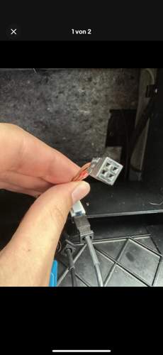

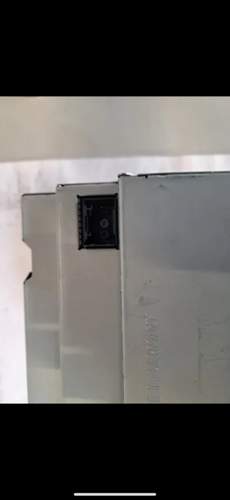

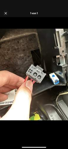

Moin, ich wollte in meinen W211 gerne ein Android Radio einbauen aber habe dabei einige Schwierigkeiten und der Händler konnte mir bislang auch nicht wirklich weiterhelfen. Auf Bild 1 und 2 sind das alte Radio, dessen Stecker Eingang und der dazugehörige Stecker zu sehen. Da es zwei Glasfaseranschlüsse für die Audioverbindung sind, habe ich die Adapter des Steckers abgemacht und die Glasfaseranschlüsse in die dazugehörige Box (Bild 6) gesteckt, soweit so gut, jetzt bleiben aber die übrigen Pins (Bild 3 und 4) übrig. Diese drei Kabel scheinen die Stromversorgung sowie die Lenkradbefehle an das Radio weitergeleitet zu haben. Da ich diesen Stecker aber nicht in das neue Radio (Bild 13) stecken kann, hat das neue Radio keinen Strom. Es ist zwar ein Vierpin-Anschluss vorhanden, dieser scheint aber anders belegt zu sein und der Stecker passt dort auch nicht hinein.
Aus diversen Videos die ich mir angeschaut habe, weiß ich, dass normalerweise ein sehr größer Steckeranschluss an der Rückseite der alten Mercedes Radios ist, diesen Stecker steckt man dann einfach in das Adapterstück des neuen Radios (Bild 10 und 11) und steckt dieses ganze zusammen mit dem Canbus in das neue Radio (Stecker auf Bild 12). Da mein Radio diesen großen Stecker aber nicht hat, muss ich die Anschlüsse irgendwie anders ans Radio bekommen. Die Glasfaserstecker habe ich jetzt ja schon. Nur der Rest und somit leider auch die Stromversorgung fehlen bislang. Leider weiß ich nicht genau was für ein Radio ich in meinem Auto verbaut habe. Es scheint das auf Bild 14 in Kombination mit einem CD Wechsler zu sein. Überlegt habe ich auch schon, ob ich den Strom einfach wo anders her hole und ein bisschen pfusche aber eine elegante Lösung wäre mir da doch lieber, zumal mir die Lenkradsteuerung mit lauter/ leiser und Anrufe annehmen/ ablehnen schon sehr wichtig sind.

Bild 2 und Bild 3 zeigt den LWL (Orange) für den MOST Ring, der blaue FAKRA für GPS (Navi) sowie Rot/Gelb +12V, Braun Masse und Rosa Wake-Up. Somit hast du ein Audio 50 APS.
Die Lenkradtasten senden die CAN Botschaften über das Mantelrohrmodul (MRM) zum Audiogateway (AGW) im Kofferraum welches das einzige Steuergerät im MOST Ring ist. Von dort gehen die Botschaften über LWL zum Audio 50 APS.

Die Verkabelung war schon etwas tricky. Habe auch LWL am original Radio. Per Decoder Box bekommt man den Sound von den LWL Kabeln.
Dauerplus, Zündung und Masse kann man an dem Kabel, welches du oben fotografiert hast, abnehmen.
Sound kommt aus der Decoder Box via Chinch-Kabel ans Radio. Rot weiß Audio-in.
Alle Lautsprecher werden zentral gesteuert. Kein Balance/Fader mehr möglich. Sonst muss man ein Kabelbaum vom Kofferraum nach vorne ziehen. Was viel aufwändiger ist.
Es funktioniert soweit (fast) alles. Nur die Lenkradfernbedienung habe ich nicht angeschlossen bekommen. Auch nicht mit den zwei Kabeln via CAN-Bus unterm Handschuhfach, so wie es im Internet beschrieben wird.
