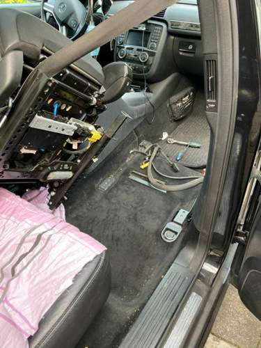

Mercedes w251 R- Klasse 320 CDI 4 Matic Hauptbatterie wechseln. Ohne Beifahrer Sitz Ausbau.
Erster Schritt
Beifahrer Sitz ganz nach vorne und hoch fahren.

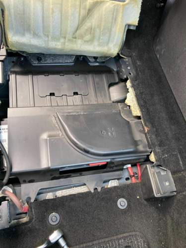

Dritter Schritt
Falls noch nicht geschehen. Vorsichtig mit dem Teppichmesser den Teppich auf trennen. Teppich umklappen. Nun sehen wir die Plastik Abdeckung wo die Batterie unter sitzt.
https://data.motor-talk.de/.../...uf-schneiden-2105146750872357881.jpg
Vierter Schritt
Plastik Abdeckung für Batterie entfernen. Dazu 4 Plastik Muttern entfernen (SW10 )
Die vorderen sind einfach zu erreichen die hinteren gehen am besten über die Beifahrer Seite raus zu schrauben.
https://data.motor-talk.de/.../...pe-entfernen-4955621937155253563.jpg
Plastik Abdeckung entfernen.

gut erklärt, vielen Dank. aber mal ehrlich, was ist denn das für ein blödsinn, dass man den teppich aufschneiden muss? welcher dipl-ing hat sich denn den schwachsinn einfallen lassen...?
Hallo
Normalerweise wird der Sitz ausgebaut, soll wohl als abschreckung dienen, das der Kunde selber Hand anlegt :)
Grüße Benzländer
Moin,
die Batterie kommt wohl in der Montage vor dem Teppich rein. Außerdem halten die recht lange, meine ist noch die erste, macht gerade ihr 11. Jahr voll. Auf die "angenommene" Lebensdauer eines Autos gerechnet ist u.U. gar kein Batteriewechsel nötig. Macht also Sinn, die Zugänglichkeit nicht zu teuer zu gestalten.
Wenn man in der Betriebsanleitung liest, gibt es perforierte Stellen unter den Sitzschienen, also etwas außerhalb der im Beitrag gesetzten Schnitte. Sollte also ohne Messer gehen.
@anakin67 schrieb am 10. Juni 2016 um 10:30:43 Uhr:
Ich hab gestern die Batterie gewechselt. Der Teppich musste gar nicht geschnitten werden, war schon offen, musste ich nur hochklappen. Insgesamt nicht mal ne Stunde. danach nur Fehlermeldung SRS löschen lassen, weniger als eine Stunde Arbeit.

Weder der Sitz muss ausgebaut, noch der Teppich aufgeschnitten werden, zumindest bei meinem 320er/Bj. 2006

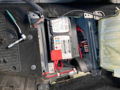

Hallo
Hier paar bilder wo und wie die Batterie aussieht

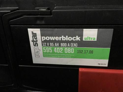

ich hätte einmal eine Frage zu zusatzbatterie:
Kann es sein, das diese Batterie nicht von "den üblichen Frimen (Banner, Varta, Excide usw...) angeboten wird?
In der Bucht gibt es nur für knapp 40€ (neu) eine... Marke aber unbekannt.
Sollte doch auch gehen oder gibt es doch irgendwo welche von Banner, Varta oder Excide?
