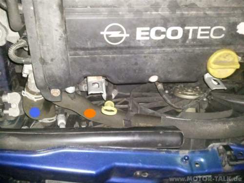

Hallo unser "neuer" Meriva wird jetzt bei den kalten Temperatur mMn sehr langsam warm.
Es kommt zwar irgendwann warme Luft aber erst nach zirka 15-20km ist die Temperaturanzeige bei 90°.
Ist das bei der "kleinen" Maschine normal?
Den Thermostat habe ich schon geprüft und der große Kühlkreislauf bleibt kalt.
MfG
Themenstarteram 27. Oktober 2012 um 21:08
irgendjemand wollte ja mal Bilder sehen
+3

Thermostat ist nicht offen, das habe ich schon mit meinen Händen geprüft :D
wie gesagt mich überrascht es nur, dass der kleine 1.4 so lange braucht bis der 90°C Kühlmitteltemperatur hat
(Ich gehe auch mal davon aus, dass kein Kühlwasser fehlt.)
Wie ist die Strecke, auf der dein Motor erst nach 15-20km auf 90Grad kommt, beschaffen?
Geht es insgesamt etwas bergauf oder etwas bergab?
In welcher Zeit fährst du diese Strecke? Gibt es viele Ampeln o.ä. Gelegenheiten, wo du anhalten musst.
Hintergrund:
Wenn du z.B. 15km ohne Ampel immer mit ca 50-70km/h fahren könntest und dein Zielort auch noch etwas niedriger liegt, als dein Startort, ist es gut möglich, dass dein Motor erst zum Ende der Strecke auf 90Grad kommt. Außerdem regelt die Klimaautomatik anfangs die Mischklappe voll auf, sofern sie nicht gerade auf "LO" steht, so dass über den Wärmetauscher ein Großteil der Kühlwasserwärme wieder entzogen wird.
Umgekehrt, also 15km mehrere Ampeln, leicht bergauf und Klimaatomatik auf "LO", sollten die 90Grad bei gleicher Außentemperatur schon vor dem Zielort erreicht werden.
Gerade bei relativ langsamer Fahrt und tieferen Außentemperaturen gibt es erhebliche Unterschiede bei der Frage "Nach wieviel km habe ich 90Grad erreicht?", die meistens nicht von der Technik, sondern nur vom Fahrprofil und vom Verhalten des Fahrers abhängig sind.

Themenstarteram 14. November 2011 um 18:41
danke für eure Ratschläge, ich sehe ich muss noch viel mit dem Meriva probieren.
Standheizung ist vorhanden, aber selbst mit kommt er nicht so schnell auf Temperatur wie unser 2.8 Vectra
Fahrprofil ist Stadt mit wenig Ampeln so dass man länge Zeit im 5. Gang bei 50km/h fahren kann.

Original geschrieben von gas_vectra
also geht nicht darum, dass im Innenraum keine warme Luft kommt!
es geht um die Kühlwassertemperatur!.......
.....Fahrprofil ist Stadt mit wenig Ampeln so dass man länge Zeit im 5. Gang bei 50km/h fahren kann.
Damit kann es es auch nicht funktionieren.
Der Fahrtwind kühlt in bei den derzeitigen Temperaturen schneller runter, als daß Du ihn im "Standgas" hoch heizt.

Themenstarteram 15. November 2011 um 18:27
also scheint es wirklich am kleinen Motor (und der Fahrweise) zu liegen, dass der Motor so langsam warm wird.
ich werde jetzt mal die Kühleröffnung verschliessen, da das Auto nun in der Stadt eingesetzt wird
... mal sehen ob ich den 1.4 in der Stadt noch auf 90°C bekomme
