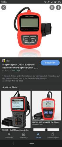

Fehlercode auslesen wäre als nächstes angesagt.
Habt ihr ein Tool dafür ?
Wenn ja,dann mach mal Foto von dem Teil.
Haben den da. Aktuell zeigt er keinerlei Fehlercodes bzw will er wissen welches Modell Auto es sich handelt. Das tat er vorher nicht.
Screenshot-20211228
Dann lass mal das Teil in der Schublade.

das nx200 sollte aber zum auslesen auch ausreichen, unterstützt notwendige Protokolle.
Tech2 wäre natürlich besser, hat er aber nicht.
Ausblinken geht ja auch....nur gut mitzählen.
Wenn der ODB tester nach dem Model fragt, ist das schon mal ein zeichen, das MSG funktioniert, evtl. mag er aber den Tester auch nicht, wer weiß.
HHODB Dongel für BT kostet 24€ und mit der App Car Scanner funzt das einwandfrei.
Hab ich bei meinem Z16XE und zeigt mir sehr viel mehr an als dein nx200.
Meine App ist pro version.
Der Dongel läuft auch über BT mit Laptop ;)
