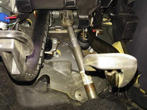

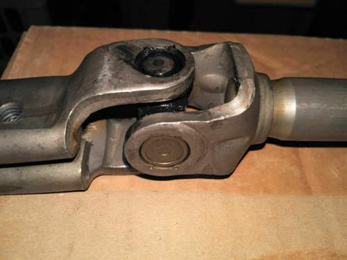

habe gerade einen Lenkgetriebe tausch hinter mir wegen Spiel in der Lenkung und auch geklappere wie du es beschriebst. Leider Fehldiagnose bei der HU das LG wars nicht. Nach weiterem suchen habe ich das Problem gefunden.
An der Zwischenwelle von Lenkgetriebe zur Lenksäule sind zwei Kreuzgelenke. Beim oberen war eine der Kreuzgelenkbuchsen nicht mehr vorhanden, so das die Lenksäule Spiel hatte. Das war auch der Grund warum bei der HU das Lenkgetriebe für defekt angesehen wurde. Mit einer neuen Zwischenwelle ist bei mir alles paletti.
Schau dir doch mal die Gelenke an, vielleicht ists auch der Centartikel. Einfach mal von unten bei den Pedalen nach oben gucken.

@opcliner schrieb am 28. Juni 2017 um 20:22:47 Uhr:
Daher kam das Flattern/Rubbeln?
Wo genau finde ich den diese Buchsen, hab sie nicht entdecken können?
Kannst du da mal deine Handy-Kamera drauf halten?
Danke/Gruß
MarMic
Hab das defekte Teil im Keller, versuche dran zu denken ;-)
@opcliner schrieb am 29. Juni 2017 um 23:58:19 Uhr:
Gerne.
Hilfreich wäre mir ein "Selfie" :-) von der eingebauten Stelle...
