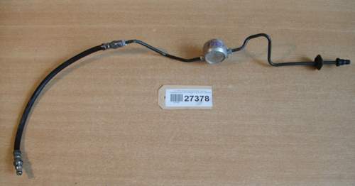

Moin, Moin
So habe jetzt die 2. Kupplung verbaut natürlich als Satz mit allem drum und dran.
Kupplung funktioniert tadellos, nur an jeder zweiten Ampel ist der Druck weg.
Pedal loslassen, Druck wieder da.
Kein Verlust.
Jetzt bleibt eigentlich nur noch diese kleine Druckdose in der Leitung.
